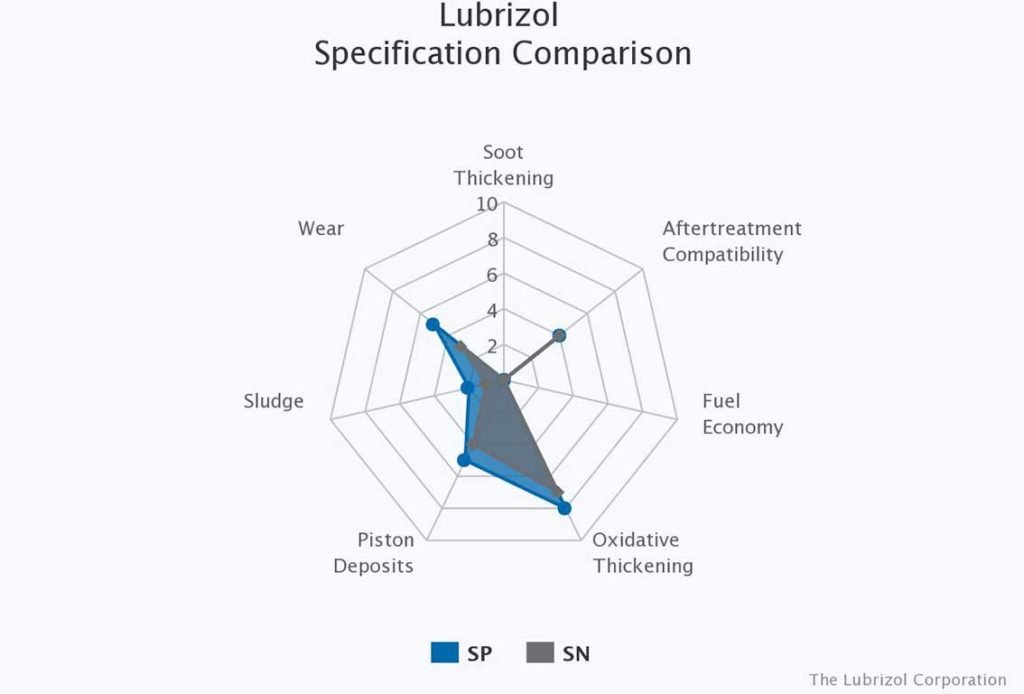

Kixx же у нас на пакете Lubrizol? Вот что о отличие своего пакета SP от SN говорит разработчик присадок:
39 минут назад, VicKing сказал:
Диаграмма показывает железо-углерод?!:D
Ну ))) за что купил, как говорится, за то продаю.
  • Износ – Wear Из диаграммы видно, что на стадии разработки, масла на пакете присадок для API SP показывают лучшую защиту от износа, чем масла API SN. Не в последнюю очередь этого позволяет добиться повсеместное добавление бора в пакет присадок.
  • Противостояние окислению — Oxidative Thickening - SP естественно еще дольше сохраняет вязкость и не густеет при окислении , ну а как же иначе)))
  • Чистота поршней – Piston Deposits - В маслах стандарта API SP моющую функцию выполняет магний (magnesium sulfonate, magnesium salicylate). В маслах предыдущей спецификации API SN встретить подобное сочетание было сложно, или наличие магния было незначительным. Ввод компонентов на основе магния призван для исключения возникновения эффекта LSPI.
  • Шламообразование — Sludge - Исходя из диаграммы Lubrizol можно сделать вывод, что масла API SP обладают лучшими диспергирующими свойствами, нежели масла API SN.
(с)oil-star.ru
Изменено пользователем VicKing
VicKing
Проехали, ты не понял прикол про диаграмму:Connie_cleaning-glasses:
VicKing , зачем Вы эти диаграммы, описывающие вцелом требования данных спецификаций, увязываете с компанией Lubrizol?
С таким же рвением Вы бы их увязывали и с эвфемерной компанией InfAftoOrbrizol, если бы подобные "паутинки" появились на их сайте?
