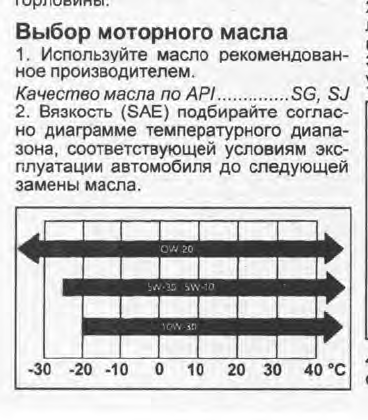

14 октября 20197 г Закреплён Здравствуйте! помогите с выбором масла в d17a. 1)Honda, civic, 2000 г выпуска, руль правый. 2) Двигатель (D17A vtec бензиновый/вариатор/ стоит контрактный двс 106 000 т.км.)3) Заправочный объем масла (входит при заливке 3.7 литра масла)4) Место обитания автомобиля. (город Кемерово максимум морозы до -45)5) Режимы эксплуатации (по городу 50%, по трассе 50%, горы, равнины)6) Планируемый интервал смены масла (менять хочу через 5-7 тыс км)7) Есть ли на машине сажевый фильтр (катализатор выбит)8) Что знаете из рекомендаций мануала (по мануалу масло на ниже SG/SJ). Двс контрактный ставил не я, но бывший хозяин предоставил документы на него где был указан пробег 46т.км. С его слов масло он заливал Идемитсу 0W20 , сомнительный выбор так как он машину приобретал чтобы временно откататься. Я залил в двс Лукойл Armotech 5w30 A3/B3, проехал на нем в режиме 80% трасса/ 20% город 6т. уграра нет, уровень держится, под крышкой все очень чисто. Вот созрел вопрос какое масло лить чтобы двс в таком же состоянии как можно дольше оставался. В связи скудности информации в мануале, решил обратиться сюда!!! Бюджет для масла 1500-2000т.р. Режим езды у меня разный бывает по трассе много езжу, бывает по городу часто+ сейчас придет зима, частые холодные пуски. Логику хотел придерживаться такую, если в планах ездить часто по трассе то масло лить бюджетное(1500). Если в городе то лить более менее адекватное(2000).

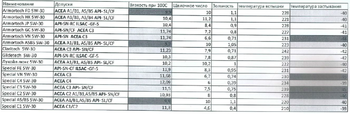

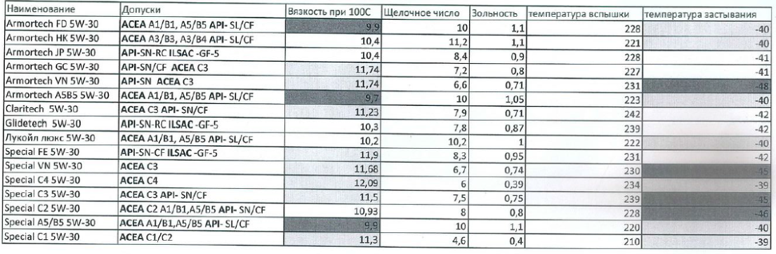

14 октября 20197 г Продолжай лить Лукойл Armotech 5w30 АСЕА A3 прекрасный выбор, круглый год, если меняешь по сезонно то на зиму можно и А5 залить, тот же Армортеч FD
14 октября 20197 г Автор 11 минут назад, Invis сказал: Продолжай лить Лукойл Armotech 5w30 АСЕА A3 прекрасный выбор, круглый год, если меняешь по сезонно то на зиму можно и А5 залить, тот же Армортеч FD Смотрел VN, почему то больше понравилось))
