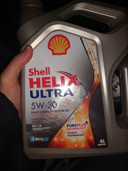

Вот собственно проехал 20к заливал Лукойл А3/в4 , а на зиму купил шел ультра 5/30. Вскрыл головку для регулировки клапанов и все чисто красиво.
1 час назад, subfocuss сказал:
subfocuss , шёл ультра 5/30 ECT C3 которое? Зимой в Кемерово желательно 0w-30 лить.
6 часов назад, subfocuss сказал:
Вот о чем и толкую, мотор прекрасно живет на данной спецификации! Шелл в идеале, тоже бы выбрал такой же спецификации А3, или на зиму можно и по жиже  А5 и 0w30
