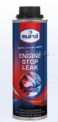

1 час назад, Forest сказал:
Лыжник что такое EESL? Можно полное название.:blush:
Eurol Engine Stop Leak.

18 часов назад, Лыжник сказал:
эти добавки на сильно разных основах забодяжены.
Скорее основа одна - AN , а вот добавки разные , в одном вольфрам , в другом сульфолан
DRON 33 , про АН - да, начитан. И, типа, в SL их даже больше, чем в OT.
Но тут уже не понятно с t-ми их застывания. Многими утверждалось, что EESL масло не загущает и не роняет его PP. Тогда как EEOT застывает даже на лёгком морозе.
Значит что-то в их содержимом разнИтся. Да сильно.
Может его подделывать начали или что-то не так с данными из народной молвы. Но подмороженное до -6/-8гр., оно в баночке перетекает вполне неплохо так...
