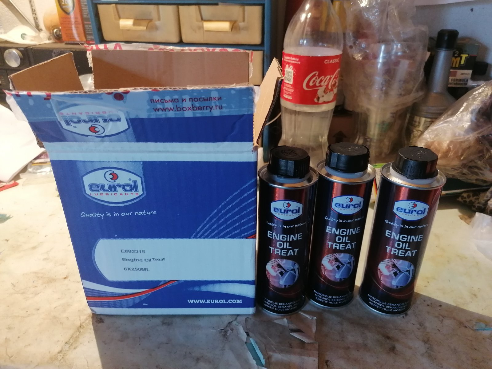

Если кому-то интересно, то можно приобрести тут:
https://www.zzap.ru/public/search.aspx#rawdata=E802315250ML
2 недели назад брал тут (правда, по 770руб./1шт) с доставкой в Щелково службой доставки Boxberry (из Перми в Щелково - 4 дня).
Все по-честному.
