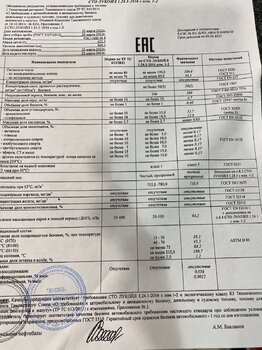

кстати да, на днях залил фулл бак 100ого лука, по подхвату был ооочень хорош, как на BP. До этого заливал 3 бака BP, для TSI прям чето классно зашел.. И вот, Лук последняя партия не подкачала, хотя по паспорту +- одинаковая. В след раз выложу паспорт...

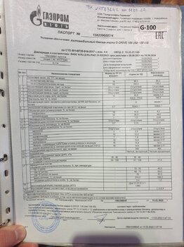

В Москве залил до полного сотку на трехе в районе Варшавки на BP по 61.29 руб./литр  (ну у BP как всегда все отлично по паспорту: олефы меньше 1, КК 185, ОЧМ 90.5), расход все норм, партия свежая от 27 марта.
2) Когда выезжали обратно- надеялся в Ярославле залить сотку от Яноса, но чёт нашел ток паспорт Московской Капотни со не очень свежей партией  от 10 марта (походу в Ярике 100-ка нах никому не нужна, кроме проезжающих транзитом Москвичей).

Очередной паспорт. Пересечение МКАД и щелчка.
