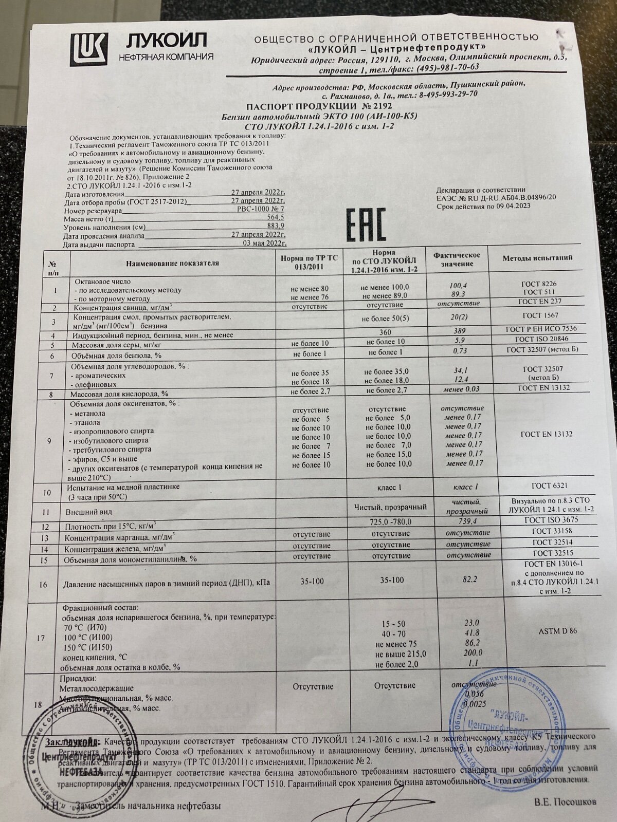

Чебоксары , Лукойл
Долго искал паспорт на Луке, не мог найти где же сотка… спрашиваю оператора , где же паспорт. Потом она показывает этот паспорт. Я говорю а где Кстово ? Она сказала что там пожар был и на 3-4 месяца оттуда топлива не будет.
tmxm , это ж Кстово:unknown:
Слушать сотрудников АЗС того, что не касается самой АЗС это такое…. Они даже в паспортах на топливо не разбираются. А заправщики не знают как лючок открыть и как пользоваться пистолетом.

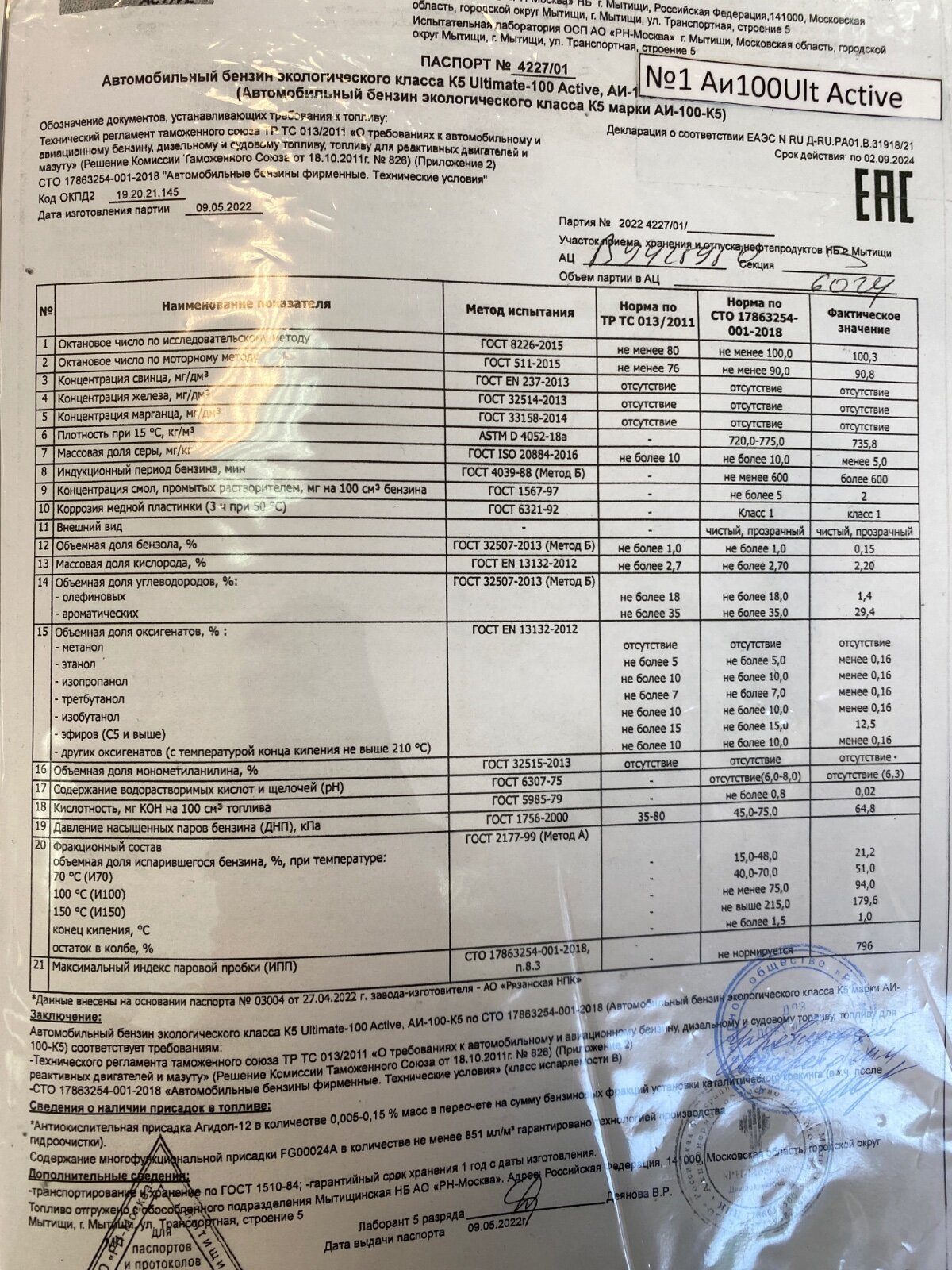

30.04.2022 в 11:14, CEA сказал:
На оценку 100-ка с НефтьМагистрали на Новориге, заправил на пробу
Нормальная сотка, сера только подвела немного, а так норм.

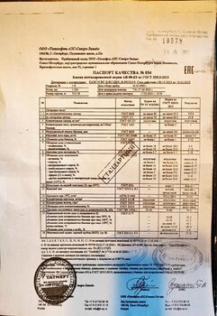

Привет. С ситуацией по Shell и V-Power Racing 98, заглянул в Петербурге на Татнефть.
Заметил, что вывеска 100 сменилась на 98. Цена 60,39, что низко. На Shell заправлялся в мае по 63,99. Правда в Москве. 3,60 разницы вроде и много, но на 1000 литров, которую я обычно трачу, ничего.
Взял паспорт. Отдельная история. Вынесли оригинал, а как только заметили, что фотографирую, вырвали из рук и вынесли после копию. Поставили правда на копию печать.
Соответствует ли копия оригиналу не знаю. Странная ситуация.
Но паспорт прилагаю.
Выглядит так, будто это ГПН, но вроде изготовитель другой.
На мой взгляд, неплохо. Но не выдающееся. На пост выше Лукойл гораздо лучше.
С другой стороны, как будто бы VPR Racing 98 бывает и хуже.
Предыдущая заправка на GPN АИ-100. На ней много пропусков на холостых. Трясёт на светофорах.
Критикуйте.
[list]
[*] И-100,8, хотя М-88 всего (как у ГПН иногда).
[*] Олефинов 4,5%. Вроде немного, бывает и все 15%. Но бывает и меньше 1%; вроде у Роснефти так низко бывает.
[*] Серы менее 5 мн/кг, что немного.
[*] Плотность 743,9 кг/м**3. Вроде тоже ничего, но не выдающееся.
[*] Испаряемость высокая.
[*] Конец кипения 189,6 Цельсия. Неплохо.
[/list]
Изменено пользователем TCPIP

1 час назад, TCPIP сказал:
Критикуйте.
[list]
[/list]
Это не гпн, это неочудотанеко
