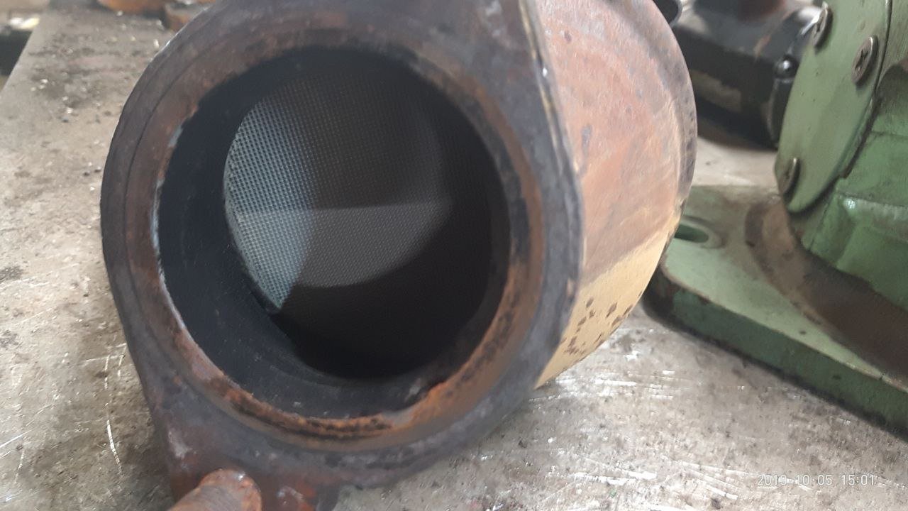

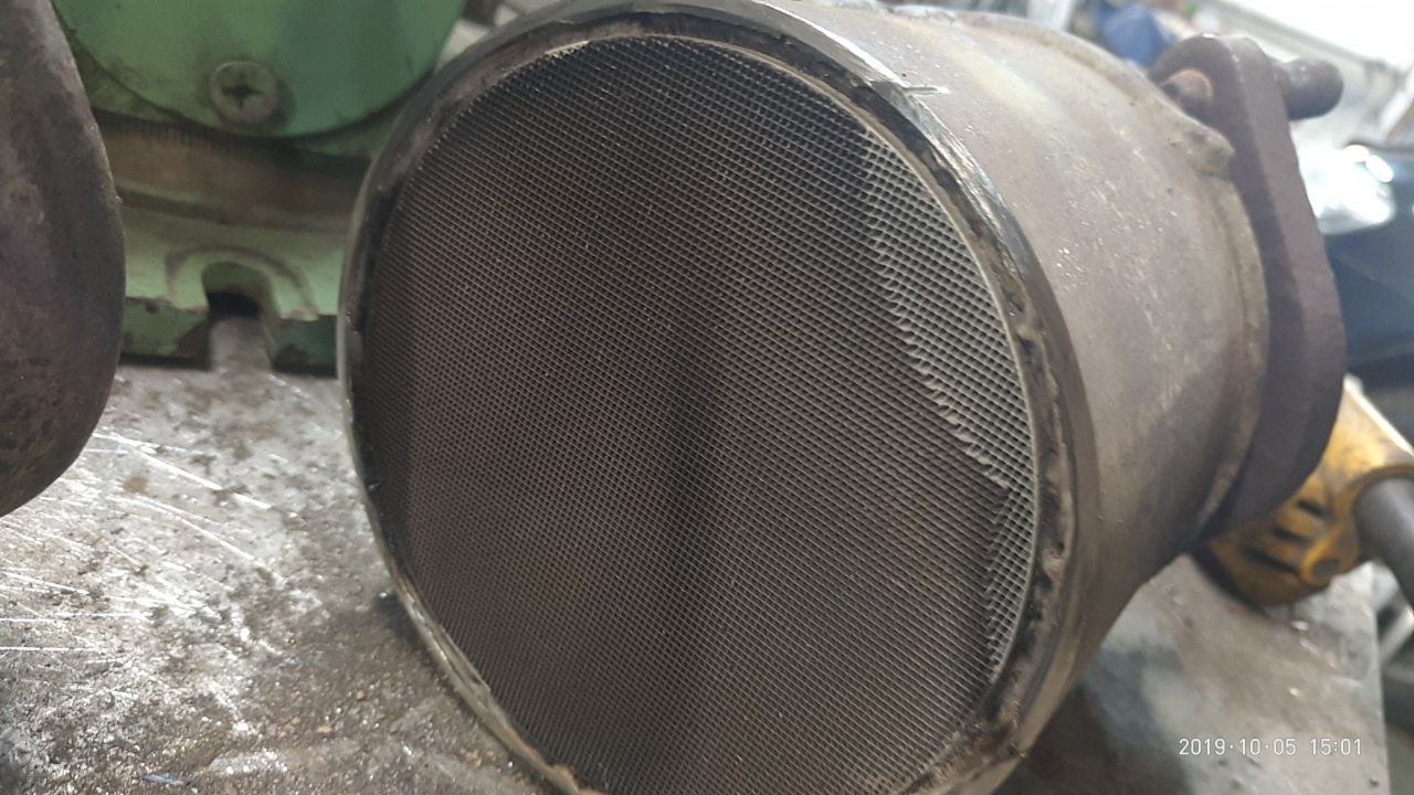

**Якобы** да. Я ездил на N52 сразу, как только появился АИ-100 у Лукойла, потом у Газпромнефти. Кажется, это 17-й год. Может, 16-й, не помню.
И у меня спустя год пропала тяга и треснули оба катализатора. Именно раскрошлись.
Я НЕ знаю, связано ли это, но несколько разных мастеров тогда сказали, что 100 дала повышенную температуру выхлопа. Так как N52 нужно крутить, иначе нет смысла, ещё и лилось, видимо, топливо несгоревшее, так как ECU неправильно управлял вспышкой. Может такое быть на самом деле, я не знаю. Но звучало логично. 200 штук ушло :/ А машина за 800 )) Успех.

От 100го ЛУКОЙЛа (Кстово) запросто. Там и свечи плавились (осыпались электроды), у некоторых. В целом он слишком даёт высокую температуру двигателя/масла и так далее, хотя мощи не даёт по сути по сравнению с РНПК, в целом и понятно, октан тот же ниже... Ребята на авто за 500 лошадей все в 19-20 годах на РНПК ушли. Пусть эфиры, но ОЧМ выше и авто прет, температура ниже.
я сам сколько не лил, ну обычный бенз, ещё и смесь слишком богатая становится (на прошлом авто коррекция в -7 ушла на Лукойле, а на BP около 0 было) из за отсутствия кислорода в бензине, что летом в жару не айс вообще.

TCPIP Все, конечно, возможно. Но, у знакомого сид гт на 100 бензине только ездит, за 94000 пробега состояние отличное. И это на тех самых корейцах, которым гаражные специалисты советуют чуть ли не с салона уже ехать вырезать:pardon:Если не ошибаюсь, только лукойл льет. D5619038-A5C6-4211-92E0-EF3CB16DBFAE.thumb.jpeg.155bacd47c1be8329e22452eee5b2fe6.jpeg

Так проблему с осыпанием каталика уже вроде как решили. А раньше да,  он осыпался и его останки через выпуск попадали в цилиндры. И советовали не гаражные специалисты, а даже официалы при продаже авто. Проблема то была не из за бензина, а криворуких корейцев.
Lacoste Очевидно, что проблема была, только вот я не совсем согласен с тем, что бензин там был не при чем. Да и в целом, пост про негативное влияние сотого на кат (его нет).
