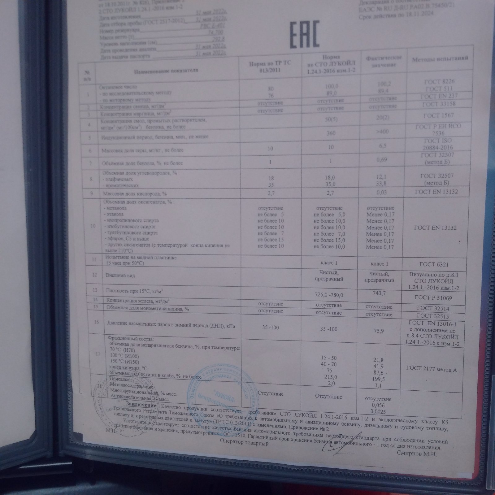

А это 100-й лукойла на М8 у с. Деболовское
1 час назад, techno-log сказал:
причём "лукойловский",
Шелловский, только без присадки. Лукойлом даже не пахнет

Я не решил этот ГПН заливать, тк месячной давности, и поехал за свежим BP
18 часов назад, altair887 сказал:
Что скажете об этом паспорте,ГПН, Спб, ул.Фучика. Прочие сотки имеют бОльшее моторное октановое число, и повыше конец кипения.
зачем вам это ОЧ? вы участвуете в трэк-днях или в драге? почему вы переживаете за конец кипения, а остаток в колбе обделили вниманием?
очень хорошие цифры для ГПН. но не поедет. как обычно и бывает с гпн.
и, самое главное, плотности нет. для гражданской езды - это самый главнй показатель (как смазка в дизеле).

ЕКА - 98-й на Шокальского в Москве, причём "лукойловский", но эфира в нём выше крыши
крыша - это 15. здесь явно не выше.
если ездить - пофиг на эфиры. если стоять долго - тоже (как я выяснил совсем недавно. у меня как-то протух РН или ВР за пару месяцев. а тут вот тоже самое произошло и с бензом, в котором эфира было раза в 2 меньше, если не в 2,5).
здесь хорошая плотность. я на еке не заливался, но Магистр лил и не ругался. так что, при обычной езде это будет самый тяговитый бенз из трёх на этой странице.
у вас же 2л? твинскролла нет. вам плотность нужна для низа-середины.

18 часов назад, almaz27 сказал:
Именно лукойл, на паспорте в шапке был указан лукойл, да и кассир сообщила что из ногинска лукойл возит
18 часов назад, buzz сказал:
15 то 15, но фактическое может и больше, у меня случай был года полтора назад, если память не изменяет, на рн100 в переславле (янос) залил около 30л (там в паспорте было тоже 13) и через километров 50 к москве загорелся "чек" по лямбде, а всё потому что именно эфира было много. в книжке к автомобилю указано, что эфира не должно быть выше 15. мотор 2.8Т (B284R)
2 часа назад, techno-log сказал:
Лукойл может и возит. Но он его не производил.

7 часов назад, techno-log сказал:
чек у вас загорелся из-за кислорода (на показатель которого в паспорте никто не обращает внимания).
мотор 2.8Т (B284R)
прекрасный. особенно дорест. и на нём особенно ярко почувствуете разницу. так что, именно плотность из екавского паспорта вам зайдёт лучше других
20 часов назад, SVali сказал:
Тогда в шапке паспорта почему логотип лукойла? Буду в тех краях - сделаю фото этой "шапки"
17 часов назад, buzz сказал:
"рест" xwd у меня. Сколько обращал внимание в паспортах бензинов на значения, заметил зависимость кислорода и количество эфира, чем больше эфира - тем больше кислорода. Субъективно обращал внимание, что мотор моего автомобиля именно лукойл 100 и NeftoAgip 100(рн) воспринимает лучше, тише работает, тяга ровная и передачи вверх переключаются без "задумчивости"
5 часов назад, techno-log сказал:
Логотип это логотип, производитель другой. Если Лукойл,  то так и пишут ОАО ........
И как правило в паспортах Ека, Шелл никогда не пишут кто и где этот 98 бензин сделал.

1 час назад, SVali сказал:
все и так знают, что это в 92-й бухнули присадок!!!11
