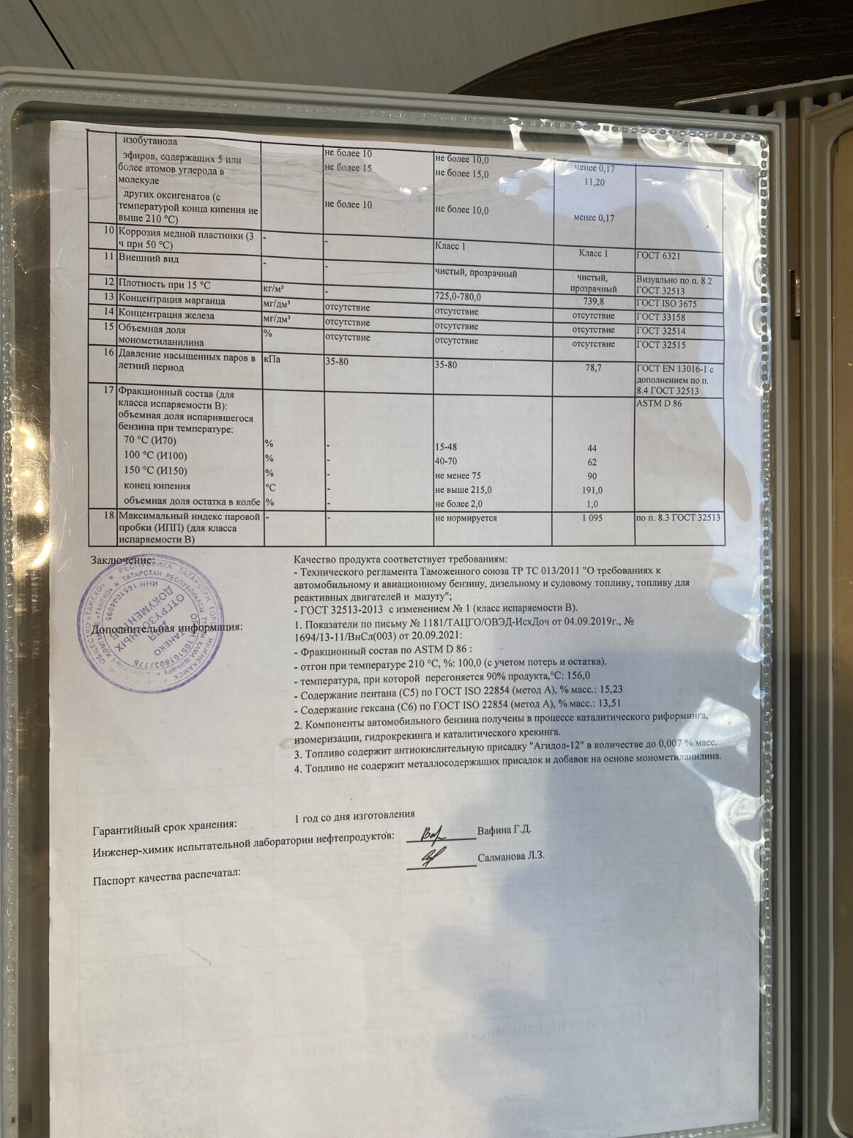

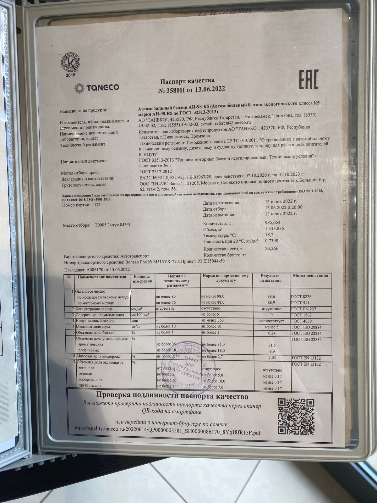

Татнефть начала продавать 98 на своих азс в Москве, хотя на стелле/пистолетах по прежнему заявлен сотый
такой вот 98 от татар
upd: позвонил на горячую линию, сказали, что вроде как будет переход на 98, где-то уже меняют наклейки на трк

о! услышали глас вопиющего. нефиг позорится с такими сотками.
хотя, такой 98-й с таким аренами, олефинами и эфира тоже нафиг не нужен (про плотность вообще молчу).
