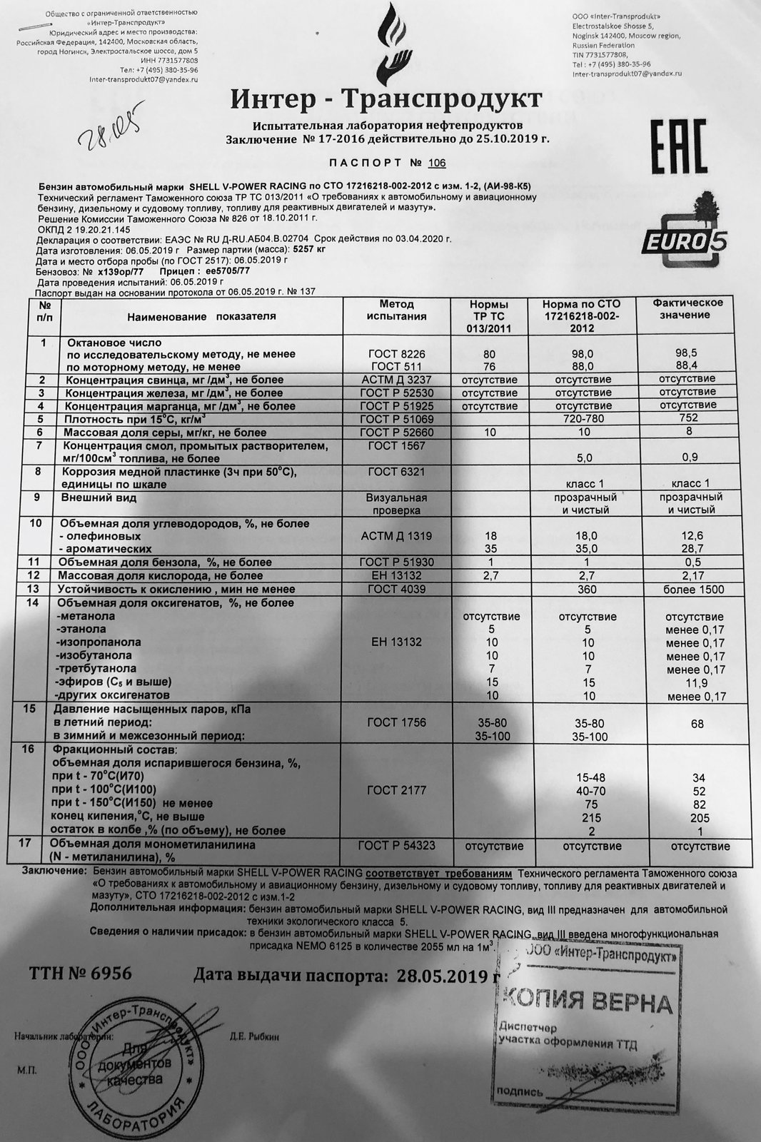

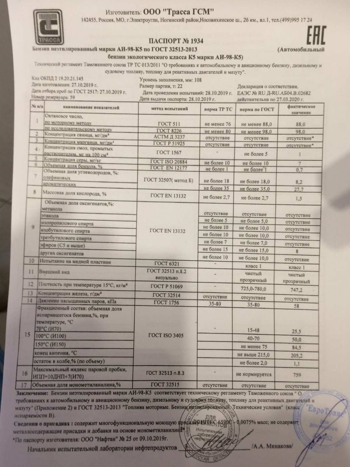

22.06.2022 в 11:14, Exel сказал:
На всякий случай напомню паспорт партии, когда никогда не должна была кончаться:D Не сказать, что этот бенз сильно чище, чем нынешняя сотка от ГПН.
спецом полез к себе искать, хотя заехал с дачи в ночи туда-обратно цветы полить. чёт как-то да, не очень. я и забыл уже. помню, что арены были низкие и ПЛОТНОСТЬ.
неудивительно, что 2 подряд царских замеса Тр98 тогда победили у меня в долгом тесте с заливом-перезаливом в канистры несколько раз друг за другом98-6 №22 окт 19  очм 88  11,4  27,8 4,9   752,8 Ы.JPG98-7 щлк окт 19  8,2   27,7   8   747,2 ЫЫ.JPG

До этого ехал на 98-м "Трасса", по сравнению с Луком и РН - вообще ни о чём, разгон вялый, климат включаешь и заметно уменьшение тяги и это на B284R моторе !

ГАЗПРОМНЕФТЬ / АЗС №137
М11, 478 км, слева, д. Дубки
14 часов назад, TCPIP сказал:
Неплохой завар, но И150 как-то маловато
