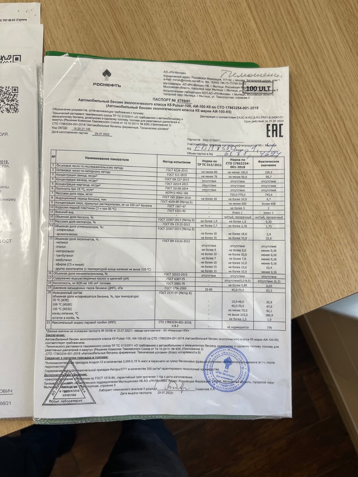

Там же, в Вятке, заехал на местную АЗС «Движение» и сфотографировал «их» АИ-100, на самом деле ЯНОС, заправляться не стал - бензин ещё апрельский. Паспорт у них был не весь, я проверил, на фото всё что есть

Ростов Ярославский РН АИ-100 (ЯНОС) неделю назад
Прикольно. Тот же, что на ATAN в Крыму.

Роснефть, на месте бывшего БП (мкад, где съезд на свободу)
что скажете? Хуже стало?
