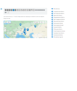

У них на сайте можно посмотреть, в каких регионах есть 98 или 100: https://azsgazprom.ru/azs-map/
Хотя вот в моем регионе с карты пропал 100 (хотя еще вчера был на трех АЗС), теперь вместо него 98... :pardon:
