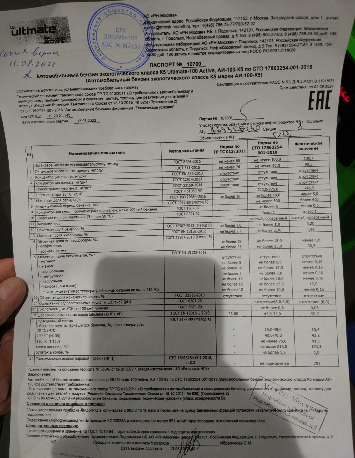

Ну вот и 100-й от Роснефти, я правильно понимаю, что он хуже в сравнении с 100-м Башнефти?

Вы понимаете как раз НЕ правильно.
Если чисто отталкиваться от паспортов, которые вы выложили  - то 100-ка Роснефти по всем показателям лучше: по t КК, олефинам, ароматике, ОЧМ, очи и по фракционному составу.
B.M. Так эфиров же намного больше, от них и октановое получше...
18 часов назад, All Exx сказал:
Тов. Подрывник меня поправит, но если я правильно уловил его, очень много значит фракционный состав бензина, а он у Роснефти получше, например для ускорения, в плане разницы между лёгкой и средней фракциями.
11 минут назад, sten_aka_podryvnik сказал:
Фракционный состав на РН-москва очень хорош, но нужно понимать что этот бензин с таким количеством кислорода могут ЭКОНОМНО переваривать турбодвижки и ли даже не так, все СОВРЕМЕННЫЕ прошивки ЭБУ которые настроены на потребление оксигенатного топлива, тазы в этом плане ниочем.
На паспорте производство Рязань, СТО 2017 года, нет присадки Keropur3771...насколько понимаю, все это для непосредственного впрыска не очень хорошо.
19 минут назад, sten_aka_podryvnik сказал:
О! То есть здесь вступает категория Турбо. У Роснефти с BP получается 1,97-1,98 вместо 0,94 у, например, Башнефти. И можно рекомендовать Роснефть для турбированных двигателей. Спасибо за эту заметку.
1 час назад, All Exx сказал:
Номер другой. Но. Вообще в тему присадок.
