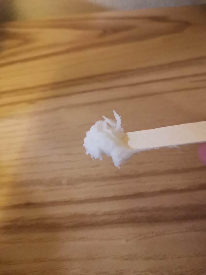

10.02.2021 в 22:37, asdoleg сказал:
Керамические пластины в картриджах GROHE с завода намазаны белой смазкой.
Я смазывал керамические пластины в картриджах GROHE смазкой grohe syntheso lm 220.
Никак не могу найти её аналог.
Эта смазка, от Grohe- она тоже белая или прозрачная?
OKS 1110 - можно использовать для картриджей? Или она больше для О-ринг колец?
