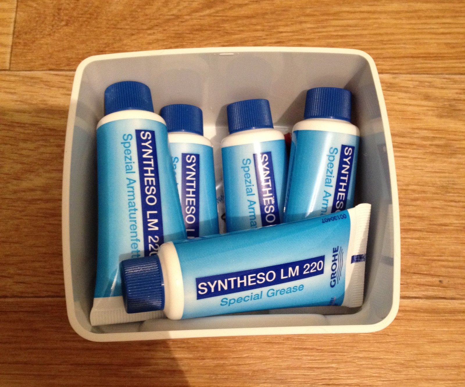

Зачем сюда приплетать углеводородные масла, которые не имеют сертификатов DWGW?  А что до смазок LM220 и про PFPE смазку что у меня есть- так у них у обоих эти сертификаты есть. Сам лично естественно собрал на LM220.
А вот то, как держится PFPE смазка - я проводил тест на кипячение в воде с стиральным порошком, когда тестировал смазку PFPE и смазку TA15/2 в теме водостойких смазок. Обе держались отлично.  И это в кипящей воде со стиральным порошком а не между двух пластин в картридже.
Если что, LM220 у меня (см фото)
Изменено пользователем I Fixit
