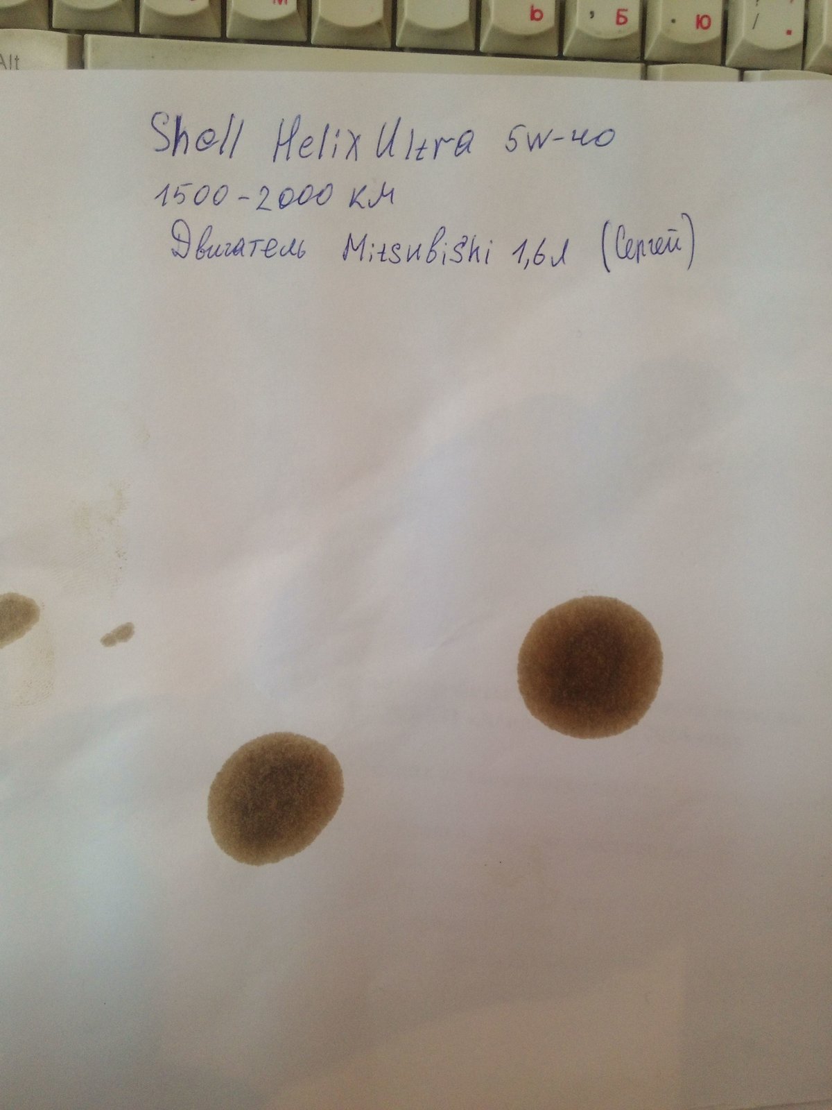

Делаю капельные тесты, отправляю на анализы. У меня автопарк. Предприятие делающие анализы просит сохранять их в тайне, т.к. они сами производят масло.
Спойлер

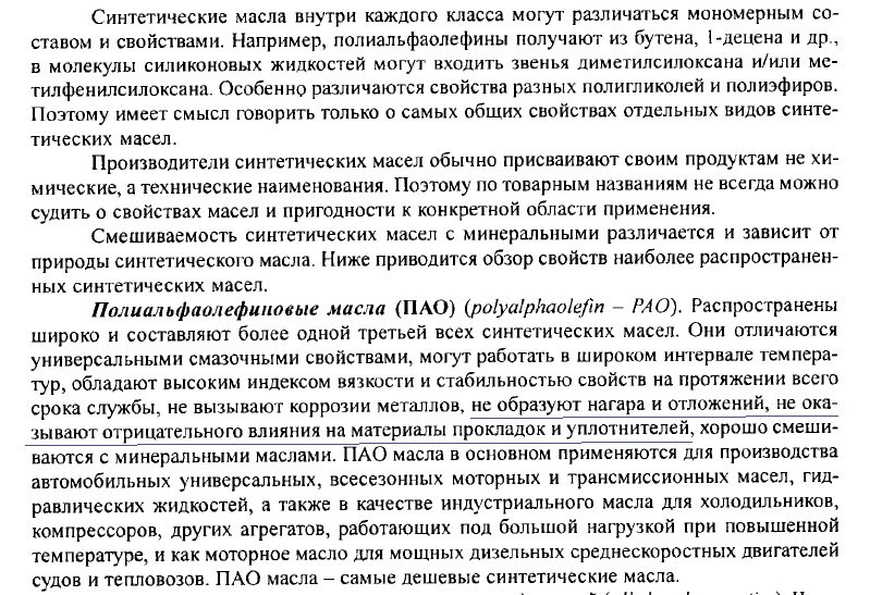

Ruslan53 интересное изречение в книге,
Я всегда встречал в зарубежной литературе что ПАО оказывает отрицательное (либо не оказывает положительного) влияние на прокладки сальники. В готовом пакете присадок, я пожалуй соглашусь - есть присадки улучшайзеры, можно размешать чистое ПАО + пакет и все будет нормально с резинками.
Спойлер
industrymerkil не обращай внимание на За рулем, это обиженки, которые здесь несут всякую чушь, всем надоедают, их отправляют в бан, а так как они подлые душенки и тролли в большинстве своем, они бегут туда и пытаются отомстить ненавистному ойл клубу. :) исказить правду, наклеветать, переобуться... За 10 лет существования этого ресурса, я столько лицемерия и предательства видел... Но это никому здесь не интересно, в данном формате анализа.
Здесь какое ПАО - из бутена, децена, октена?
Может, тут имеется в виду, в том смысле, что не разрушает.
