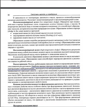

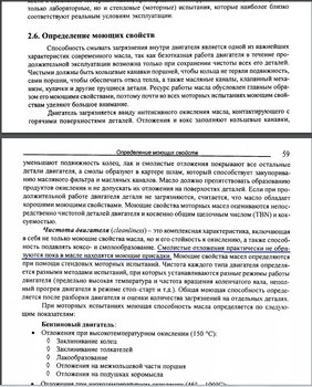

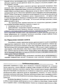

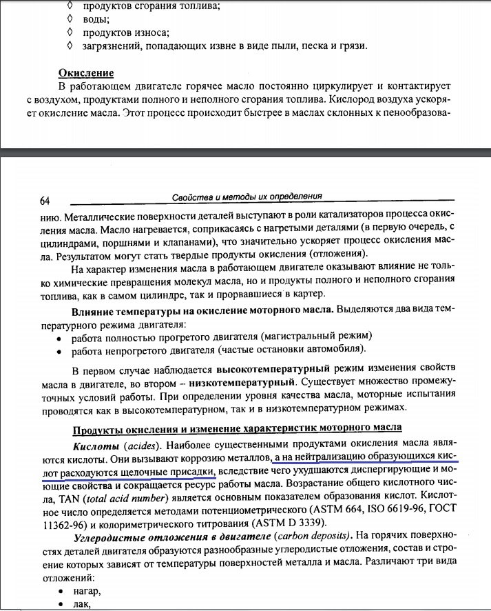

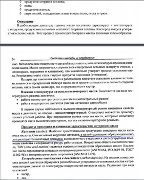

Но у этого масла не маленькая зола 1.33, если мотор берет масло то отложения будут от него больше чем от кряка с золой 0,8   ?
Когда речь идет о ПАО проблема золы уходит далеко на 3 план.
Зола образуется при окончательном сгорании элементов содержащих соли металлов. Для уменьшения зольности, производители масел пытаются компенсировать потери по износостойкости, используя беззольные аналоги. Но по эффективности, замены традиционному пакету с большим количеством классических противоизсносных присадок (ZDDP – диалкилдитиофосфат цинка) и моюще-диспергирующих присадок (салицилаты, сульфанаты, алкилфиноляты, фосфонаты кальция и магния) пока, ни чего существенного не найдено - последние крупные научные исследования в этой области, опубликованы в Американском журнале «Tribology International №82» за 2015 год.
Зола имеет свойство абсорбировать в себя продукты нитрации и окисления, т.е. углеродистые вещества. Абсорбируясь в золу, продукты окисления, начинают увеличиваться в размерах и превращаются в тяжелые смолистые вещества, удерживать, которых, маслу, все труднее и труднее. Смолистые вещества липнут на самых горячих участках двигателя (клапана, канавки поршневых колец и турбина). Поэтому масла с индексом АСЕА Сх рекомендуют, как правило, для двигателей с прямым непосредственным впрыском топлива, где клапана не омываются топливом и не происходит их самоочистка. Технологии самоочистки клапанов в двигателях с прямым впрыском топлива, до сегодняшнего дня не существует. Но низкозольность масла, в данном случае, не спасает от напасти, а лишь несколько замедляет процесс смолообразования (вторая стадия окисления) и только в определенный промежуток времени и при определенных условиях.
- Процесс смолообразования и деградации масла происходит постадийно, начинается строго в определенное время, когда упущен момент замены масла. Первая стадия это стадия индукции, когда масло еще имеет диспергирующие свойства (способность удерживать в себе продукты окисления). Вторая стадия это стадия коагуляции (укрупнения частиц), когда диспергирующих свойств больше нет, израсходованы все моюще-диспергирующие присадки, когда продукты окисления и нитрации начинают резко увеличиваться в количестве и в размере. И вот тут, во второй стадии, процесс смолообразования чуть медленнее происходит у низкозольных масел. НО! Только при применении минеральной и гидрокрекинговой базы 2-3 гр.
ПРИЧЕМ! именно у низко-среднезольных масел первая стадия индукции очень короткая, т.е. масло умирает быстрее, именно благодаря нехваткам моюще-диспергирующих присадок! Ведь базовое масло-то у всех практически одинаковое – это 3-я группа гидрокрекинга, т.е. минеральное парафиновое базовое масло, которую в конце 90-х годов окрестили как синтетическую, хотя к синтетике данное масло не имеет ни какого отношения.
- А вот когда речь идет о настоящих синтетических маслах ПАО, абсолютно нет ни какой разницы низкозольное или полнозольное это масло. Углеродистые вещества в синтетических маслах практически не образуются, либо образуются очень и очень медленно. Синтетическое ПАО масло остается живым и после 30-40 тыс.км пробега.
- При уменьшении зольности сильно страдают проитвоизносные свойства.
- Низкозольные масла не выдерживают высоких температур! Легко и быстро начинается процесс полимеризации, из-за низкого содержания моющее-диспергирующих присадок, которые также работают и как антидепрессанты.
Спойлер
Про катализаторы окисления Про индукционный период и про  Прожарку - копия.jpg
