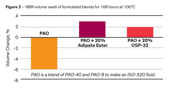

ПАО действительно не разрушает сальники, как там заявлено. НО! Главная задача сальников и прокладок ведь уплотнять, удерживать утечки масла, снимать масло с поверхности шейки клапана. И тут голое ПАО, без добавок имеет серьезный минус.
ПАО при контакте с РТИ дает усадку сальников и прокладок на 1.5-6%. (зависит от материала и разных факторов)
Гидрокрекинг VHVI III Group дает набухание на 1-1.5%
GTL дает набухание от 0.1%-1% (у некоторых оно горит потому что GTL не дает требуемого разбухания сальников)
Минералка 1 group дает набухание сальника под 4-5%. Но есть побочный эффект - эластомеры быстрее разрушаются и рвутся. Плюс если добавить минералку в масло, низкотемпературные характеристики ухудшаются.
Эстеры дают сильное набухание сальников 5%
И вот что бы ПАО, которое к самим эластомерам действительно относится бережно/инертно, не давало усадку эластомеров, в него добавляют эстеры для компенсации этой усадки. В итоге смесь ПАО+Эстеры обладая исключительными свойствами ПАО синтетики, не усаживает сальники прокладки, а разбухает их. Но эстеры как вы понимаете поднимают цену масла...
В анализе Татнефть Luxe PAO 5W-30, как можно судить по параметру окисление 43% - есть эстеры. Так что это масло точно сделано по всем канонам масло-строения. :) ПАО + Эстеры = ничего прокладкам сальникам не страшно.
