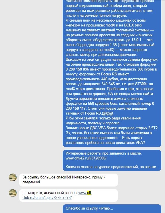

К этому человеку очень неоднозначное отношение среди НОРМАЛЬНЫХ дилеров Volvo... (местами полнейшая лажа, как оказалось) Так же как и у владельцев. Из за советов данного гражданина в своих бложиках не один человек попал на замену поршневой\колец\раскоксовку колец (с вскрытием движка и замачиванием поршней, после их снятия) на бензиновых 5 горшковых движках вольво (а он, при хорошем бензе в РФ, советует С3 лить в бензиновые движки , что Facepalm). В итоге кольца залегли и масложор литр на 1000. На некоторых движках вольво кольца только с поршнями в сборе продаются. Итого ценник в районе 10 000 за один поршень. В сумме 50 000. Не считая вскрытия и замены всего добра с очисткой... Кому охото проблем и денег много, пусть слепо слушают его советы. Даже тут на форуме есть пострадавшие. Особенно поржал про Ford RS, мол муса советовала. А ничего, что в нем изначально по требованиям форда был 0w40 А3? И в книгах к авто это было явно прописано. Чья заслуга? Ну явно не его и не мусы...
Он и не скрывал, что в спецификациях и самих маслах не разбирается. Сразу всем об этом говорил и посылал их на специализированные масляные форумы типа Ойл-клаб. Он говорил про вязкости. Что у них практика показала, что на маловязких маслах АСЕА А5, износ КШМ в 1.7 раза больше, износ ЦПГ в 2 раза больше, чем масла w-40 АСЕА А3. Хотя, типа Вольво прописывает именно АСЕА А5 из-за экологических норм токсичности.  Кстати, 5 горшковые двигатели версии ST/RS изначально были прописаны w-30 АСЕА А5. Когда я сам покупал в авто А5 было залито и его же требовали заливать в дальнейшем. Я залил Мотбль Х-Мах 0w-40 и чуть не убил двигатель, пришлось раскоксовывать и промывать. В -14С этот Мотюль отказывался двигаться в канистре. Именно этот факт и заставил меня изучать тему масел. Затем заливал NGN nord, Addinol Extra Light 030 0w-30 они быстро теряли вязкость и двигатель  уже к 3000 км начинал работать жестко. Затем Татнефть Синтетик 5w-30 (уже все было отлично) /0w-40/5w-40 Экслюзив 5w-40, Профи ПАО 10w-30. Татнефть ПАО пока лучшее из всех, что я пробовал.
Кстати, этот Vladimir-1945 по поводу того, что С3 лучше А3 отправлял почитать меня сюда
