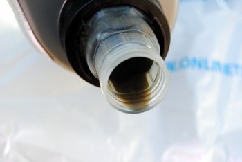

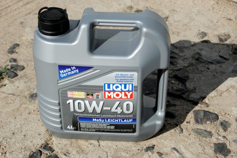

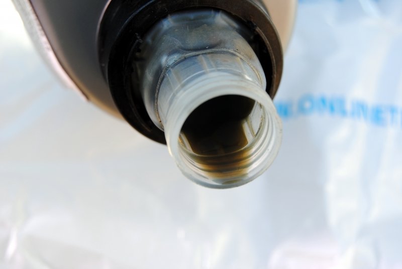

да это точная информация молибден органический MoDTC.
MOS2 делает масло темным. Вот так это выглядит.
У татнефти такого нет, оно желтое прозрачное.

шкодавод забудь про MOS2 вообще ;) Его нет в маслах нигде, за исключением вот этой Liqui Moly и еще пары масел (которые даже навскидку не вспомню). И об этом пишут на канистре обязательно. Вообще закрой этот вопрос и не вспоминай про него - нет никакого MOS2 в пассажирских маслах :)
