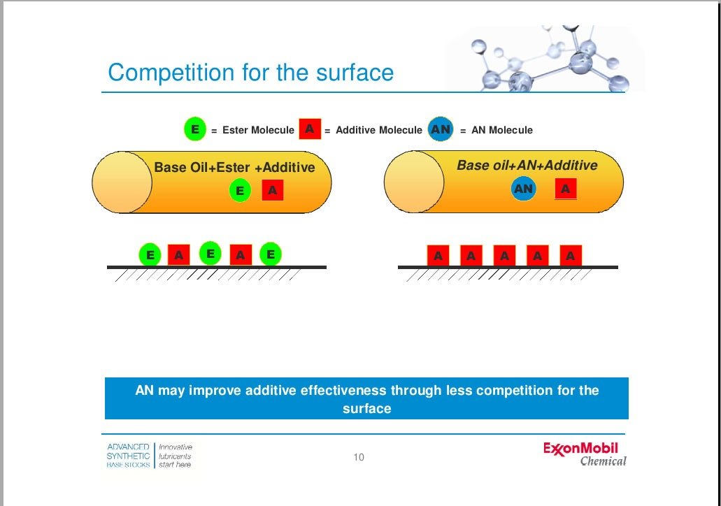

В 1 февраля 2019 г. в 22:26, Fredy сказал:
за исключением БОР очень близок к отечественному Шелл. Масло достойное. Меня мучает вопрос как сейчас "борятся" за право быть у металла молибден, эстеры? + к этому у меня в голове осело (из темы про использование ПОЭ), что эстеры способствуют к доставке фосфора к металлу.+космическое содержание бора
Вот что получается у ЕксонМобил в маслах с эстерами

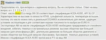

Пишет главный тренер (вроде как) по двигателям Вольво в России
Спойлер
Спойлер
Изменено пользователем Ruslan53

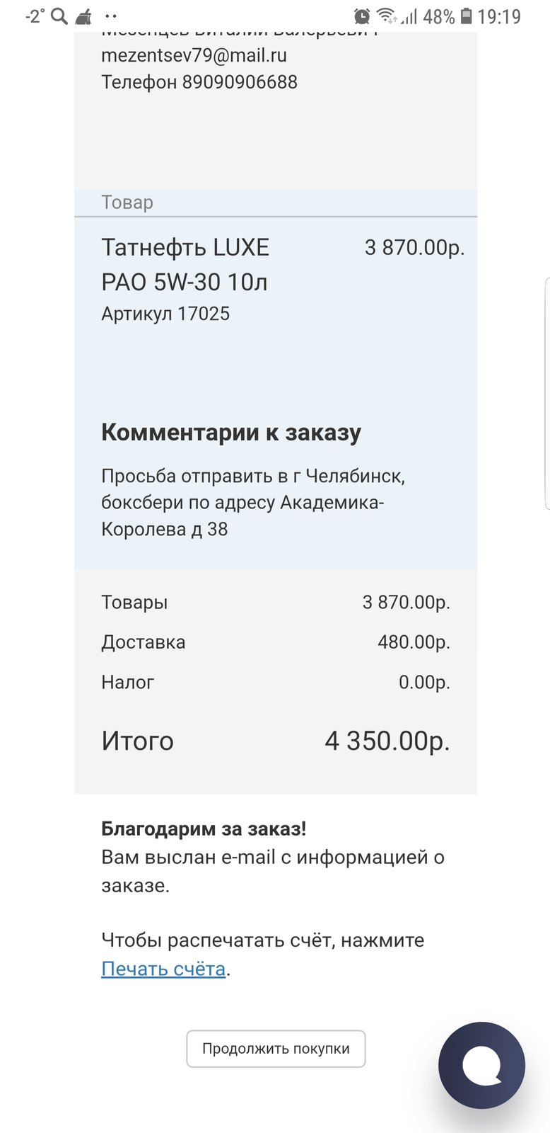

с оф сайта Тата 10л канистра с доставкой боксбери обойдется в 4350р , в емексе 4л 1969р , это 492р за литр , кстати артикул 10л тары 17025
В 16.03.2019 в 16:16, Ruslan53 сказал:
К этому человеку очень неоднозначное отношение среди НОРМАЛЬНЫХ дилеров Volvo... (местами полнейшая лажа, как оказалось) Так же как и у владельцев. Из за советов данного гражданина в своих бложиках не один человек попал на замену поршневой\колец\раскоксовку колец (с вскрытием движка и замачиванием поршней, после их снятия) на бензиновых 5 горшковых движках вольво (а он, при хорошем бензе в РФ, советует С3 лить в бензиновые движки , что Facepalm). В итоге кольца залегли и масложор литр на 1000. На некоторых движках вольво кольца только с поршнями в сборе продаются. Итого ценник в районе 10 000 за один поршень. В сумме 50 000. Не считая вскрытия и замены всего добра с очисткой... Кому охото проблем и денег много, пусть слепо слушают его советы. Даже тут на форуме есть пострадавшие. Особенно поржал про Ford RS, мол муса советовала. А ничего, что в нем изначально по требованиям форда был 0w40 А3? И в книгах к авто это было явно прописано. Чья заслуга? Ну явно не его и не мусы...
