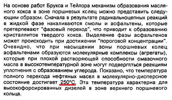

Начитанные маркетинговой литературы люди могут возразить. Типа: - а как же сажевые фильтра? Но тут есть пример математических расчетов, показывающих, что разница по попаданию золы, фосфатов в камеру сгорания, между использованием малозольных и полнозольных масел и использованием топлива Евро-5 и Евро-6, более чем в 20, а то и в 100 раз! Т.е. качество используемого топлива имеет куда большее значение, чем содержание серы, фосфатов и зольности в масле. Поэтому ищите лучше качественную заправку, чем ломать голову по поводу низкозольных  масел.

1 час назад, Ruslan53 сказал:
- Когда речь идет о настоящих, полностью синтетических маслах ПАО, абсолютно нет ни какой разницы низкозольное или полнозольное это масло. Углеродистые вещества в синтетических маслах практически не образуются, либо образуются очень и очень медленно (отсутствуют ненасыщенные углеводороды).
Согласен да, но умалчивается маленькое основное НО. Если доводить до этого и серьезно перекатывать интервал...

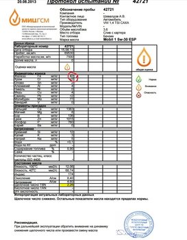

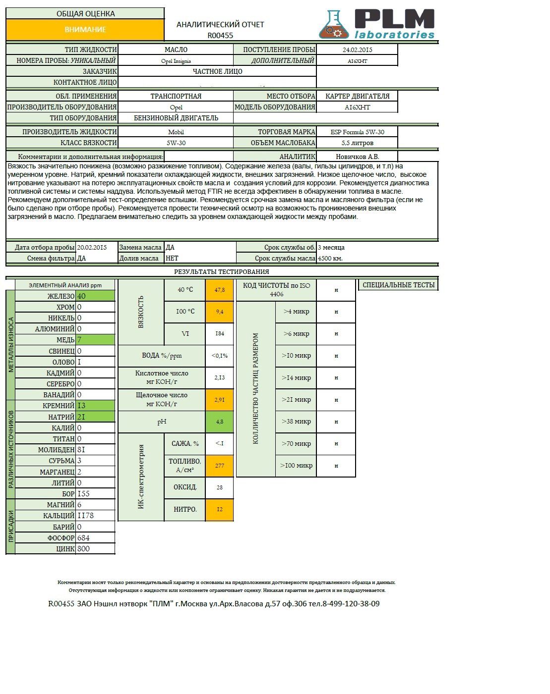

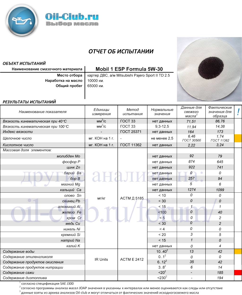

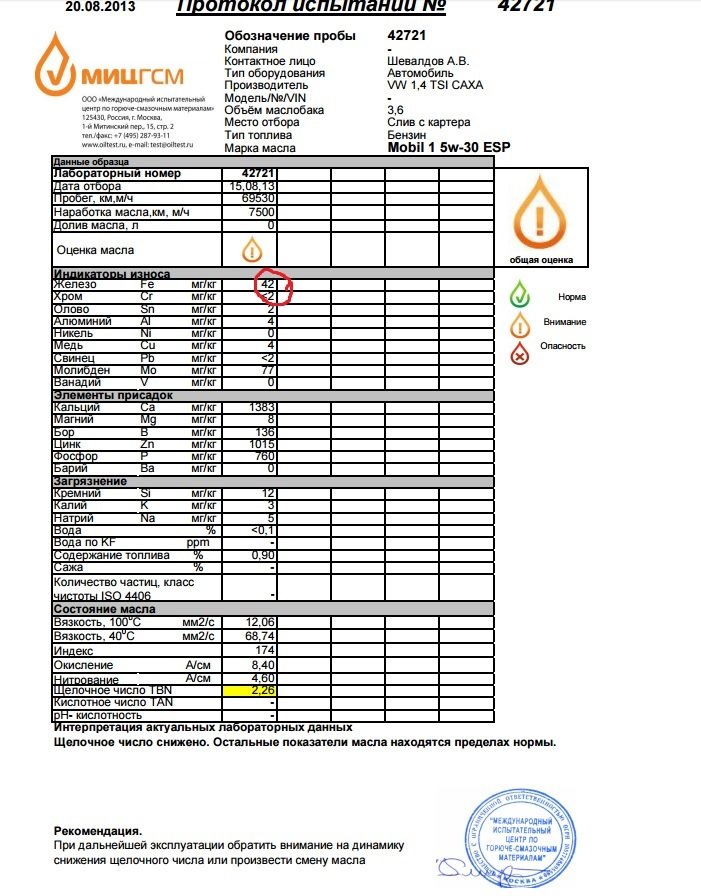

21 час назад, torcon сказал:
вы видели это сильное страдание по отработкам на среднезольниках? Я что то нет.
Спойлер

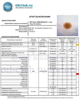

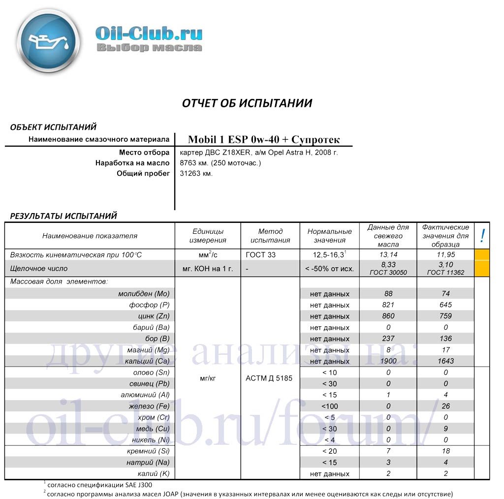

1217508570_Mobil15w-30ESPSeat1.4TSI7500.thumb.jpg.787a76dd7ebf8a6557d52e402c7254e5.jpg1587938627_Mobil1ESPFormula5W-30MitsubishiPajeroSportII10000.thumb.jpg.f050cf9294096a8cb1e29ace9a11c7f2.jpg1297038283_Mobil1ESPFormula5w-30OpelInsignia.thumb.jpg.6741779fd73b7faed072ef7a839709f2.jpg1044999546_BPVisco70000w40C3LiquiMolyOilAdditive2004500MitsubishiOutlanderXL.thumb.jpg.c2e61761f4f677f7b90eb2fcd73b0e84.jpg526176999_BPVisco70000W-40LL-04C3BMW525D10100km.thumb.jpg.23ce085b27c6c040fdd9e5e990a2982f.jpg1736786091_BP-Visco-7000-0W-40-Fiat-Linea-7000km-Veles158_used_.thumb.jpg.2648e34ac0c3b7d74dafc1a6d6f5afc1.jpgBP-Visco-7000-0W-40-VW-Tiguan-posle-8300km_UOA_-tig66.thumb.jpg.b0cbf324040e38fb3de07f0e7a846002.jpg870949150_Mobil1ESPFormula.thumb.jpg.19379519f2ee766376aad19b23add24c.jpgMobil-1-ESP-0w-40-Opel-Astra-8800km_UAO-LIGHT_-Inv.thumb.jpg.1a17527517d8e95083dee2b0eb0a94b1.jpgXenum-X1-5W-40-Ester-Hybrid-WV-Golf-GTI-10000-km-_UAO-BASE_.thumb.jpg.af0e50c971fafe11f36d4cbeadbc43db.jpg2057856823_-.thumb.jpg.774f669555e42125404c59f71441ad55.jpg1665102186_CastrolEdgeFST0W40VWTiguan7660.thumb.jpg.f1eabf9b997169ce28dec4266a863c7a.jpg1383753493_CastrolEDGEFST5W-30BMWX34850.thumb.jpg.227c6742c9914e22ec0d4ccc15d7376d.jpg885525844_CastrolEDGEProfessionalC15W-30LandRoverDiscovery45500.thumb.jpg.a7c311f21b95a69b8a5aeae6bda53caa.jpg1383822598_CastrolMagnatec5w-40DPFToyotaLandCruiser2004.5D3860.thumb.jpg.7c15d71851a7e84c08de721eeb1306d8.jpg549231639_ElfEvolutionFulltechFE5W-307500.thumb.jpg.58b1160725ab321c2b244ee5afe55fb6.jpg1330302348_ElfExcelliumFull-Tech0W-30NissanQashqai7700.thumb.jpg.b2dc26daba380b5e9eba5d2a528a6a71.jpg1217156440_ELFSolarisFE5W30RenaultLaguna39800.thumb.jpg.0daf7b46cfeae4afda588ef7db582bb5.jpgup164880-BP_Visco_7000_0W_40_C3___Liqui_Moly_Oil_Additive_Urman_4500km_MMC_Outlander_iusedi.thumb.jpg.e5fb7edfa5714a707ea682fabfe0722b.jpg1259506779_astrolEDGEProfessionalLonglifeIII5W-30SeatLeon9211.thumb.jpg.b38098d6917e4cd2c703c8c3dc95c627.jpg
Mobil1 ESP Formula 5W-30 Mitsubishi-Pajero-Sport-II-TD2,5 10000km ПРОВАЛ малозольник.jpg
Изменено пользователем Ruslan53

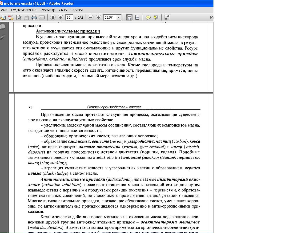

Ну конечно, одни и те же базы с меньшим включением присадок не выдерживают высоких температур, а они же с высоким включением выдерживают!
Спойлер
Спойлер

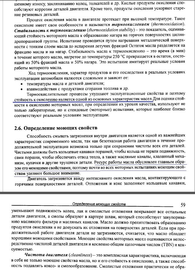

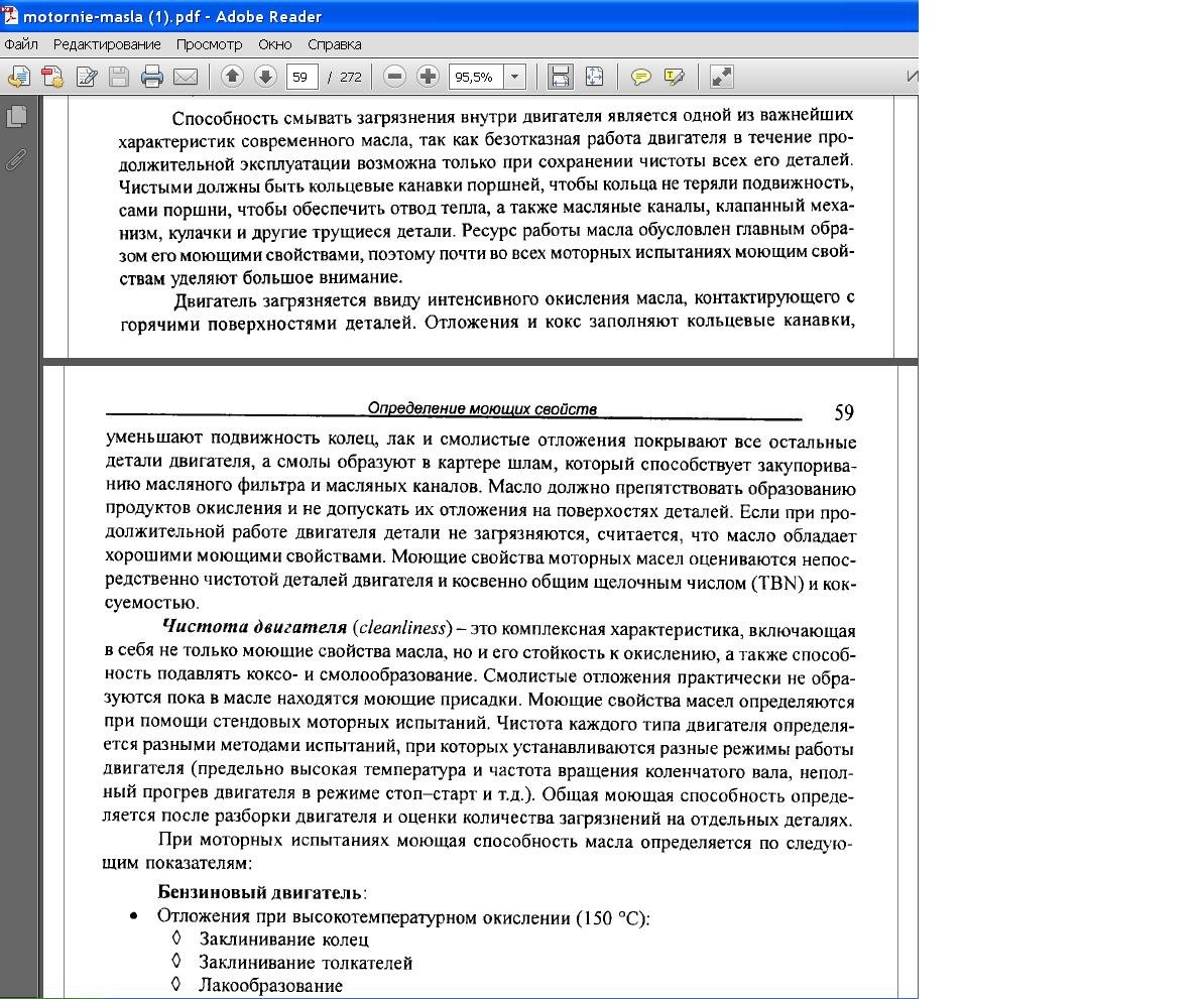

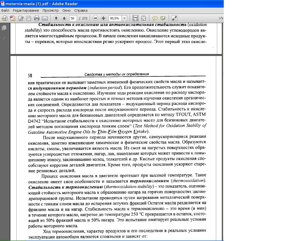

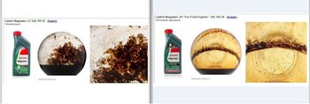

ааа, то есть низкозольные уже лучше противостоят формированию отложений? Начали за здравие, кончили за упокой. :)
Спойлер
