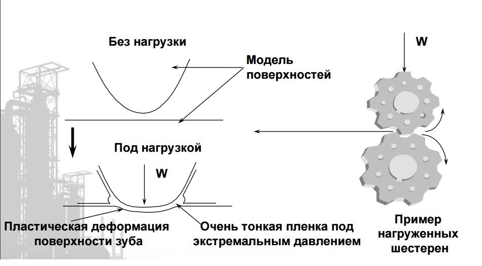

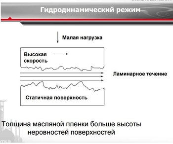

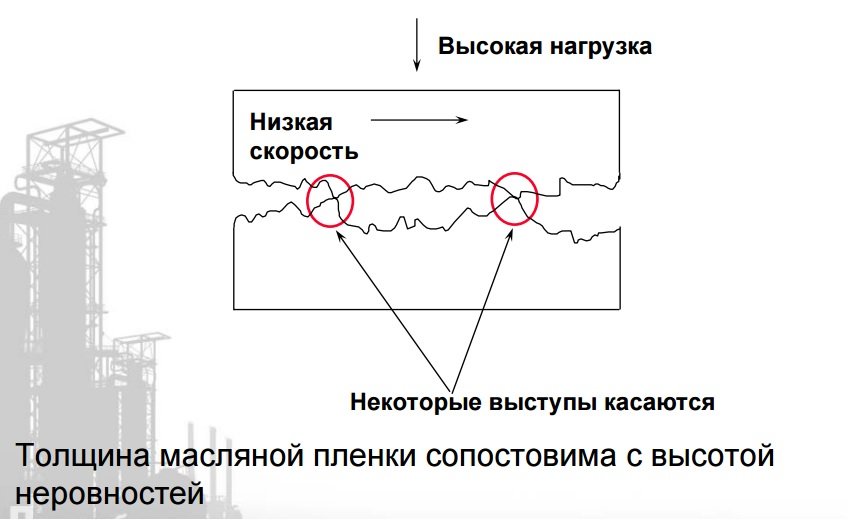

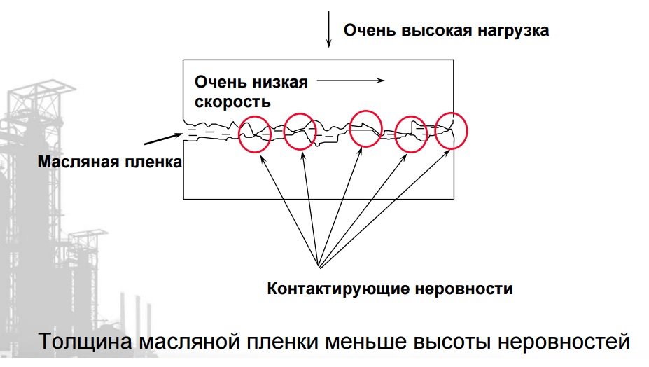

Когда речь заходит про СУХОЕ трение, то не важно какое масло у вас вытекло - ПАО или ГК, и какой был пакет присадок. Раз трение сухое, то масла нет никакого :crazy:
Присадки в моторных маслах созданы для работы в маслах, а не без них. Вы их случаем не с графитовой смазкой путаете?
:blink::huh::ohmy::help:
Спойлер

Ruslan53 , здорово, что вы знаете, где картинки про трение взять, но вы с ними переборщили - их слишком много. Про сухое трение написано только в одной.
И я не понял вот только - какая связь вами просматривается между СУХИМ трением и моторным маслом?

При сухом режиме трения, где вся надежда идет на сухие присадки, износ увеличивается в разы в не зависимости от вида и сбалансированности присадок!
 На сколько я помню, сухое трение - это трение без масла и ни о каких присадках там речь идти не может. Тут защитный слой создают окислы металлов, если конечно трение не в вакууме.
 PS существует всего три вида трения:
1) Гидродинамический - имет место когда толщина слоя масла достаточна для предотвращения касания микронеровностей трущихся поверхностей, т.е. такой вид смазки пригоден для подшипников скольжения ( рамовых и мотылевых ), где под действием гидродинамических сил межу валом и подшипником образуется масляный клин и вал не касается стенок подшипника по всей внутренней окружности подшипника.
2) Контактно-гидродинамический - имет место в шестернях, деталях газораспределения, т.е. там где  при наличии масла, поверхности контактируют в точке или по лини касания. Он характеризуется высокими контактными нагрузками, пары трения работают в условиях отжатой пленки,  молекулярная структура масла изменяется, вязкость масла возрастает в десятки раз и оно теряет свойства "НЬЮТОНОВСКОЙ ЖИДКОСТИ"
3) Граничный - имеет место между втулкой и поршневыми кольцами в районе ВМТ, где давление и температуры максимальные, а скорость пар трения минимальна или даже меняет направление. В таких условиях просто невозможно добиться гидродинамический смазки . В этих условиях коэф. трения зависит не от вязкости масла, а от наличия в нем полярно-активных компонентов. Защитные пленки образующиеся на поверхности бывают химического и физического происхождения.

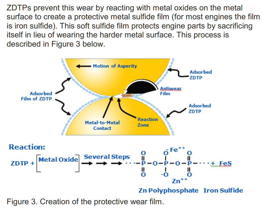

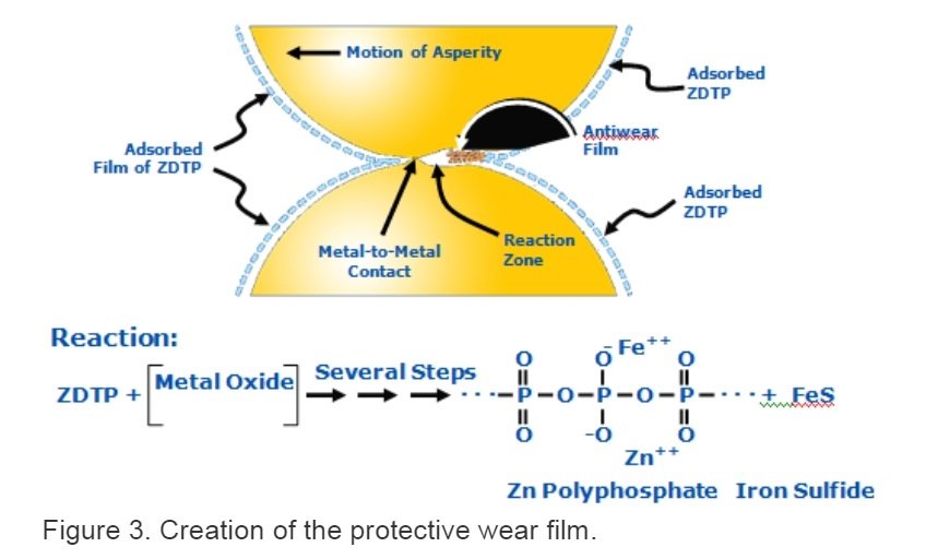

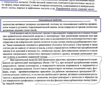

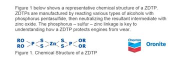

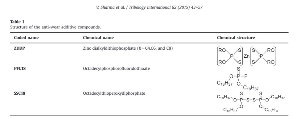

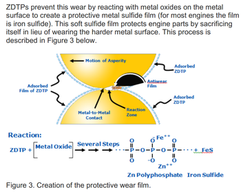

Сухое трение это когда разрывается адсорбционная пленка (граничное трение), резко повышается температура, происходит сваривание, в этот момент ZDDP и другие сухие присадки вступают в реакцию с металлом, разлагаются с выделением активных элементов и в парах трения образуются фосфидная, хлоридная, сульфидная хемосорбционная сухая пленка.
Спойлер
 Это и называется Граничный вид трения или Boundary Lubrication.
