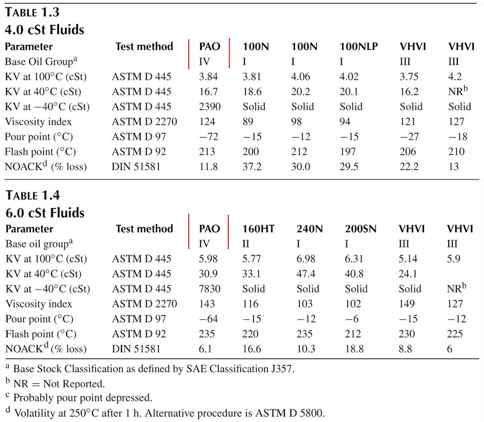

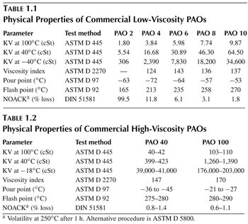

ИВ выше 120-130 считается уже выше потолка, дальше повышать в наших климатических условиях смысла нет. Все показатели готового ГК масла это показатели лишь на бумаге. 2-3 температурных стресса и все характеристики ГК остаются только на бумаге
  Показать контент
