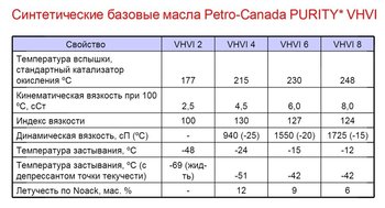

Не знаю какое масло считается лучшим, но речь шла о том, какого качества ГК сейчас можно производить, об уровне качества вообще, по сравнением с ПАО. А вот поди ж ты, до Второй мировой добрались...:wacko:

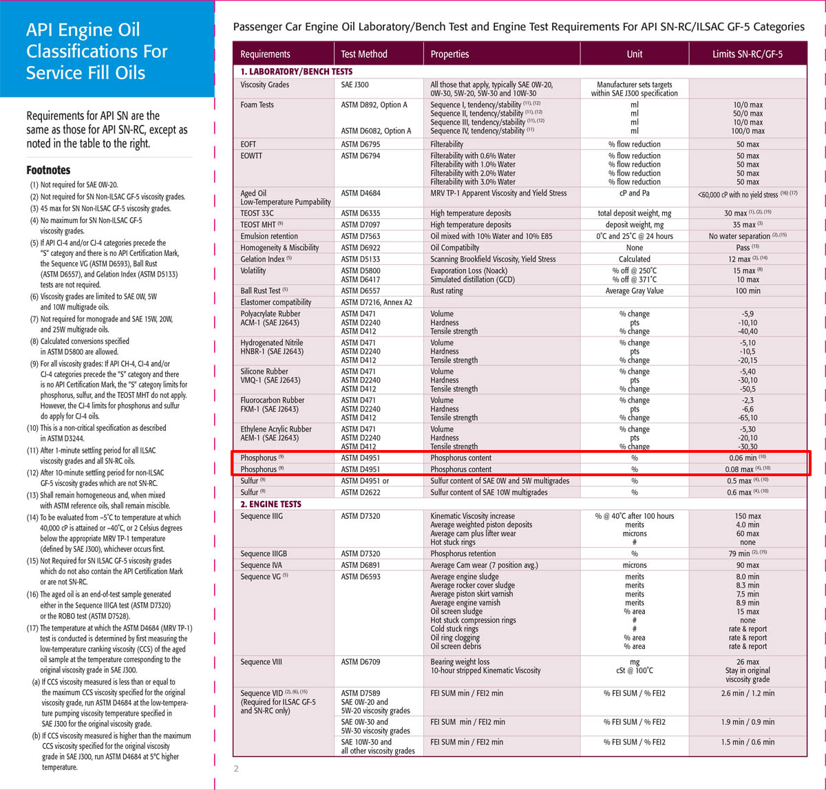

Рамиль PAO это всерьез обсуждается стандартами API SN ILSAC GF-5, даже когда нормальный новый двигатель, катализатор можно убить повышенным содержанием фосфора, золой от высокого кальция. :)

В 29.04.2019 в 07:37, torcon сказал:
Некоторые люди всерьез воспринимают "на веру" всяких блогеров, здрайверов и ютуберов с громкими выводами ради хайпа, но не воспринимают инженеров-конструкторов и ученых, что создают масла и стандарты к ним. ;)

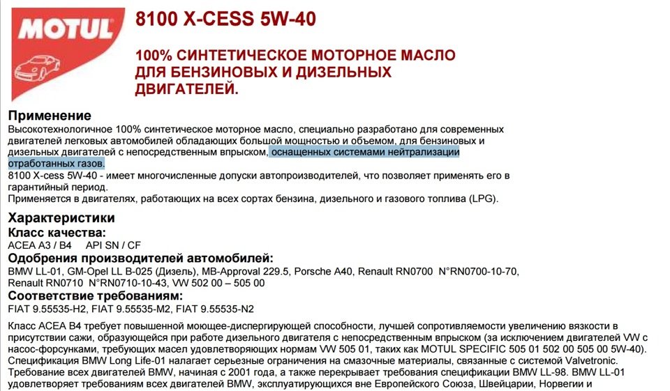

Все верно, если посмотришь на лабораторные анализы этих масел там снижено содержание фосфора. Если раньше в полнозолньных маслах было 1100-1200ppm. То сейчас в них 900ppm-1000ppm фосфора, то есть производитель без всяких стандартов при создании рецептур старается снижать фосфор не в ущерб износу.
Пример.
