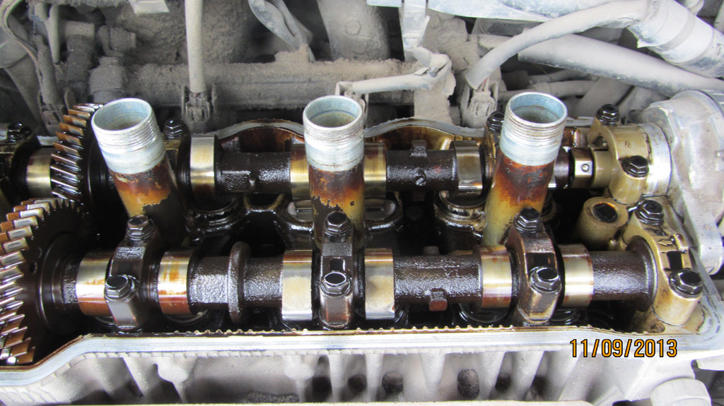

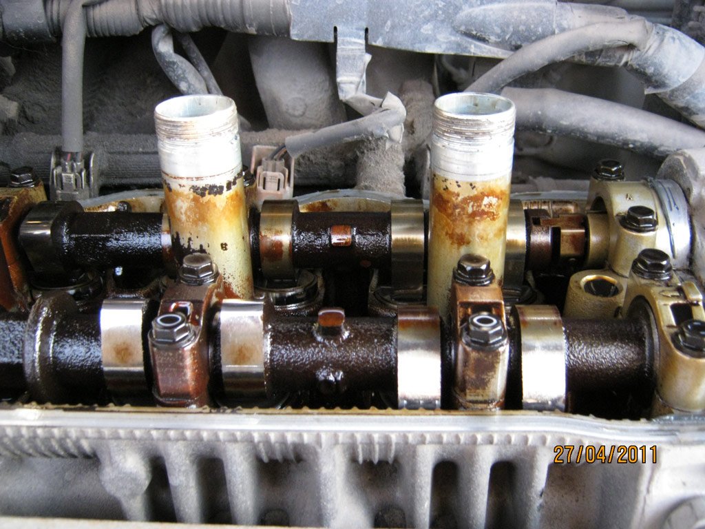

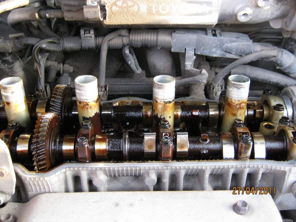

06.05.2019 в 19:28, torcon сказал:
Ну так и где логика? Если угар 1.5 литра, наоборот нужно среднезольное масло с меньшим расходом на угар, термостабильное при высоких температурах. Нет, добьем мотор высокой золой... У меня когда 3s-fe был, который жрал 1.5 литра, я тоже думал "залью высокощелочное дизельное масло" с высоким содержанием фосфора и цинка. "Помою отложения". Ага помыл!
До
после
до
После
и это на коротких интервалах смены 5-6 тыс км... С щелочным 11 и фосфором-цинком 1300-1400ppm.
Сигма извини за оффтоп...
