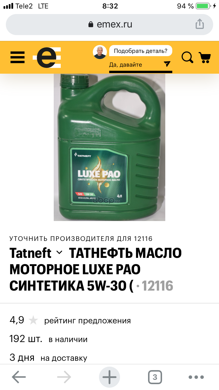

Появилось на Емексе . Цена что то не радует :dash1:
норм цена, ПАО по цене гидрокряка Лучка, все масло подорожало
Изменено пользователем 8894795
возможно, доставка у вас дорогая (
виду такие цены у себя

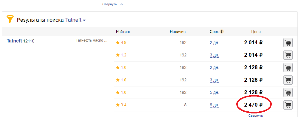

8894795 сейчас и у меня подешевело . А на тот момент была такая цена , как на фото выше
Она кстати у этого поставщика до сих пор такая
У меня еще дешевле показывает - это уже больше на нормаьную цену похоже)))

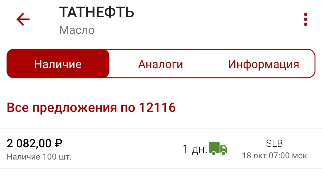

Ура товарищи. Сей продукт появился в Автодоке в 4ёх литровых канистрах по 2082 ₽. Налетай, торопись, покупай живопись
