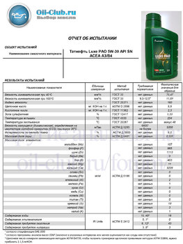

Масло заявлено как: ACEA A3/B4, API SN* (* кроме содержания фосфора.); MB 229.5; VW 502.00/505.00; Renault RN 700/710.
1) Масло по всем параметрам удовлетворяет стандарту SAE J300. Это честная 5W-30.
2) Вязкость при 40С = 70,47 - погуще чем у одноклассников по ACEA A3/B4, меньше экономии топлива на прогревах, но зато крепче масло.
3) Индекс вязкости = 160 - у некоторых возникнет мысль "не слишком ли низкий?". Это ПАО - для него нормально...
4) Высокое щелочное число = 9,9 - обеспечивает хорошие моющие/нейтрализующие свойства масла. Но не забывайте что в масле эстеры, побочным свойством которых является влияние на сработку щелочного числа. (простым языком, щелочное число сработается чуть быстрее, чем на маслах без эстеров.)
5) Кислотное число = 2,3 - для такого "жирного" пакета присадок - норма.
6) Зольность сульфатная = 1,33 - вполне нормальная величина для такого масла. Подойдет в любые моторы, где рекомендуется лить полнозольные масла ACEA A3/B4. Требования этого стандарта выполнены.
7) Температура вспышки = 234С - хорошая, масло термостабильно при высоких температурах.
8) Температура застывания -48С - отлично, особенно если учесть что метод измерения суровый, "пробирочный". На импортном аппарате покажет -55С. Напомню что "среда обитания" масел 5W-30 - это температуры до -30С. В этом масле есть запас.
9) Вязкость имитации холодной прокрутки стартером при -30С = 5330 - проходит требования стандарта SAE с большим запасом. Запуск в морозы будет уверенный. Масло не низковязкое (CCS не 3000-3500 а 5330), что благоприятно скажется на его термостабильности и угаре.
10) Испаряемость NOACK (угар) = 8% - имеет малый расход на угар. Сразу видно что здесь весомая доля ПАО синтетики, иначе не было бы такого NOACK.
11) Содержание серы = 0,331 - браво, для такого "жирного" содержания моющих присадок, так мало серы.
12) Масло содержит органический молибден, который снижает трение, повышает экономию топлива, снижает износ. Противоизносные присадки на основе фосфора и цинка. Очень много бора - беззольный дисперсант, удерживающий частички загрязнений во взвеси. В общем пакет присадок имеет весь джентльменский набор.
13) Параметр окисление (43) намекает на то, что в масле содержаться эстеры. По моим догадкам около 5-6% эстеров.

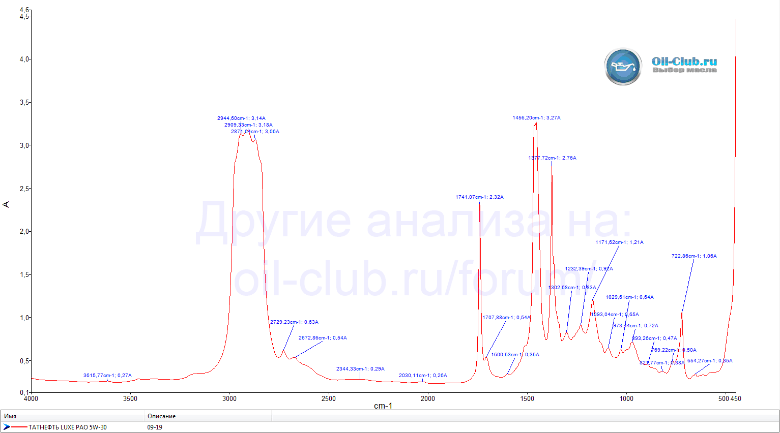

ИК спектр Фурье, говорит о том, что масло на основе ПАО синтетики + Эстеры (не исключено что с гидрокрекингом VHVI). (настоящая синтетика).
Вывод: Отличное масло, которое должно стать хитом среди автомобильного интернет-сообщества. Настоящая ПАО синтетика с эстерами. Мощный пакет присадок с молибденом, большим содержанием бора, моющими присадками, противоизносными присадками. Отличные низкотемпературные характеристики. Масло должно хорошо выдерживать высокие температуры и слабо угорать. Не высокое содержание серы. На момент написания, канистра 4л у меня стоила 1615р - считаю очень достойный ценник для ПАО синтетики. Татнефть - спасибо за интересное масло! Все как мы любим... :)
