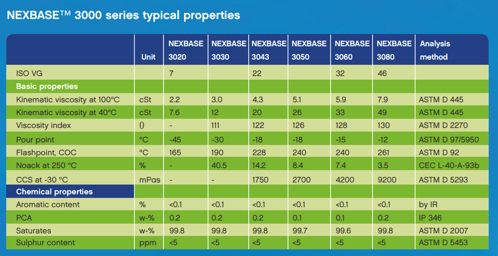

да гидрокрекинг сейчас очень чистый от серы - пример гидрокрекинга от Neste
21 час назад, Projector сказал:
а сибирская нефть содержит в себе больше серы , так вот именно по этой причине на выходе что в топливе ,  что в масле после гидрокрекинга сера в наших маслах немного присутствует,  но под вопросом тогда остается Лукоил , практически не содержащий серы что в топливе , что в масле,  откуда Лукоил добывает нефть ?
Наша нефть чище от серы чем многая арабская иранская :)
