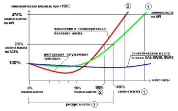

Может имелось ввиду что масло мертвое, но база еще может? А продукты окисления и агломерации сажи, золы, куда делись из масла? Испарились потому что это ПАО? :)

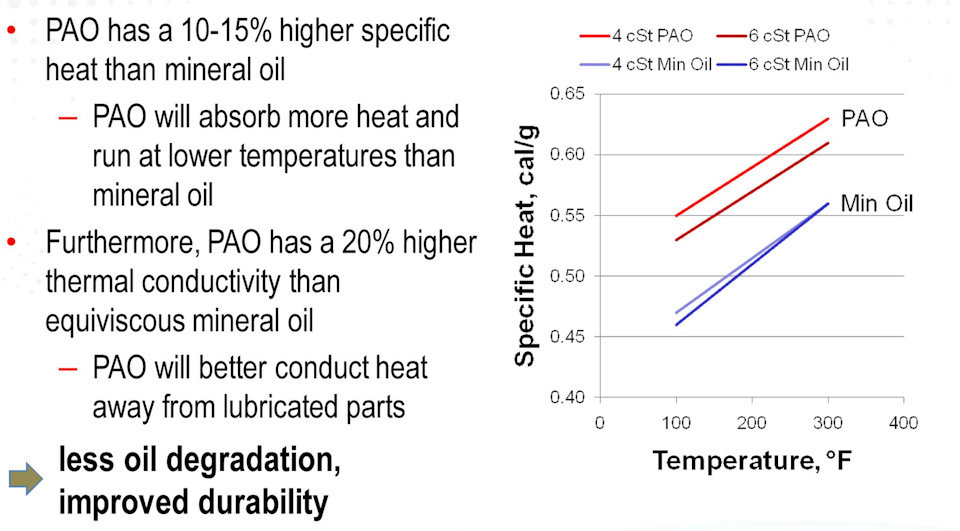

Продуктов окисления минимальное (почти отсутствуют). Сажа находится в дисперсионном состоянии. Зола образуется крайне медленно (высокий высокотемпературный предел - вспышка), основная масса улетает в трубу:)
Спойлер
Изменено пользователем Ruslan53

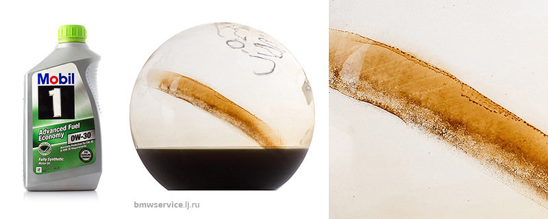

1) показанные тобой анализы отработок на среднезольниках - выдергивание нужных и замалчивание не нужных отработок, где все нормально. В данных случаях, износ зависит не от среднезольника, а от состояния мотора, его конструкции и условий эксплуатации, времени работы в мч. Там есть отработки, в которых износ по причине растягивания цепи ГРМ и износа звезд - но ты валишь все в одну кучу и выкладываешь как факт. Точно так же можно найти целую кучу отработок с минимальным износом на среднезольниках. Почему ты это не приводишь в пример? :)
2) прожарка - не аргумент. Взять уничтожить масло в стеклянной колбе - это не равно двигатель внутреннего сгорания. К тому же полно ПАО масел которые показывают плохой результат в прожарке. Получается вы выгодное видите, не выгодное - не видите. Второй момент, недавно человек выложил в экспериментах прожарку Toyota 0W-20 - гидрокрекинг, показала она себя не очень хорошо, грязно. А мой мотор на этом же масле в жестебанке отходил около 80 тыс км, ниже я привел видео с эндоскопа, все чисто внутри! Как в камере сгорания, так и под клапанной крышкой Как это объясните? А объяснить это можно только одним выводом, прожарка в колбах это подлог, не имеющий никакого соотношения с реальной эксплуатацией в двигателе. Прожаркой можно хомячков на ютубе или здрайве пугать, что бы хайпа срубить. Здесь даже не приводите стеклянные колбы в пример. Нет такого стандарта измерений отложений!
3) И что? Я не увидел в приведенной литературе подтверждения ваших громких выводов. Да ПАО термостабильнее согласен, да у него есть плюсы. Но не надо страшилок про гидрокрекинг. Мол одно масло, а другое совсем не масло. Весь мир ездит на гидрокрекинге, никто не помер от отложений, среднего содержания ZDDP, среднего содержания детергентов. А все потому что рецептуры разрабатывают ученые инженеры со всеми возможностями, моторными стендами и дорогостоящими приборами. Они для этого и едят свой хлеб. Все рецептуры разработанные Infineum, Lubrizol, Oronite, Afton проходят целый набор тестов. Даже Татнефть как видите не исключение, и содержит их пакет присадок, сделана по их рецептуре.
4) Двигатель все равно вырабатывает продукты окисления. Они куда деваются из ПАО? Никуда. Это все болтается в масле. Какие 30-40 тыс км ПАО протянет, вы о чем? Залей ПАО в Mitsubishi 4D56, он у тебя точно так же набьет в ПАО столько сажи, что вязкость начнет загущаться, и ПАО будет наносить износ сажей после 10 тыс км. Продукты загрязнений все равно содержатся, хоть в ПАО, хоть в VHVI. Дисперсанты есть как в VHVI так и в ПАО - не нужно рисовать будто бы кряк не диспергирует загрязнения. Пакеты присадок все равно содержатся в обоих вариантах - зола исходит из пакета присадок содержащемся в масле. Не из топлива, как сказано в приведенном тобой тексте. Вы даже не понимаете откуда зола появляется в моторе, но пишете и ссылаетесь на эту заумную чепуху. Если масло попало в камеру сгорания, оно все равно сгорит, хоть ПАО, хоть VHVI - испаряемость масс в данном случае уже не имеет значение. Картинки у тебя красивые, я их уже много раз видел, только ты тут никого ими не удивишь - выводы не верные. :) Надергать картинок из PDF и подрисовать красочные стрелочки, это еще не значит разобраться в вопросе.

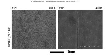

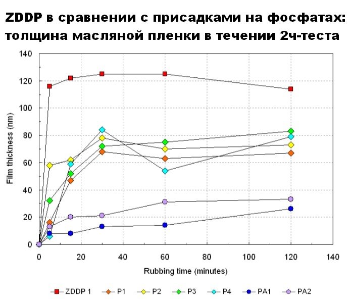

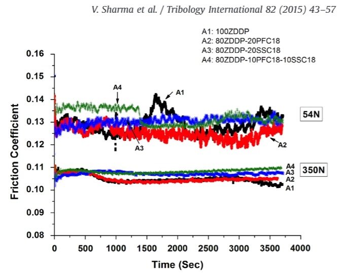

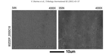

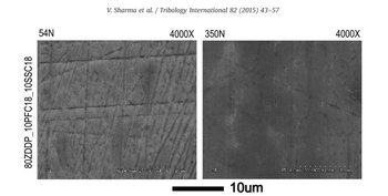

В ваших словах возможно и есть доля правды. Но мое мнение такое. В свое время я много наблюдал за анализами отработанных масел (не только на Ойл Клабе). Параллельно изучал матчасть. Вот, что я увидел. Масла на ГК базе и низкозольным пакетом способны обеспечить приемлемый износ, но только в качестве исключения. Т.е. для обеспечения более менее хорошей защиты, для таких масел, нужны, чтобы условия эксплуатации сопровождались многими благоприятными факторами (время года, условия эксплуатации, количество моточасов, качество топлива, щадящий режим эксплуатации, состояние ДВС и многое другое). Т.е. очень многое зависит от НЮАНСОВ. Что касаемо ПАО эстеровых масел с полнозольным классическим пакетом присадок ZDDP на большом количестве фосфатов, то там на НЮАНСЫ практически можно не смотреть. Итог сразу предсказуемый. Возможно есть исключения (не встречал вроде).
Спойлер
не знаю как спрятать картинки с первой попытки
17 часов назад, torcon сказал:

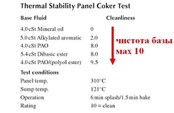

Я не знаю ваш двигатель, но смею предположить, что двигатель Тойта на старых добрых технологиях, где нет высасывания с одного литра объема ДВС более 150 л.с. и экстремальных термических условий с обедненной смесью, турбонаддувом, облегченный, с минимальной площадью контакта пар трения и т.д., который без проблем отработал бы и на мазуте, грубо говоря.

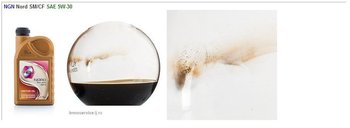

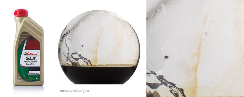

Прожарка не аргумент? Хмм... Что-то в литературе пишут, что это единственное испытание имитирующее реальные условия эксплуатации ДВС
И какие полностью ПАО эстеровые масла горели на прожарках?? На Ютубе такие вещи не смотрю, к сожалению, т.к. дилетантов там очень много

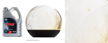

Спойлер
Про катализаторы окисления Про индукционный период и про  Прожарку - копия.jpg
не умею с первой попытки прятать картинки

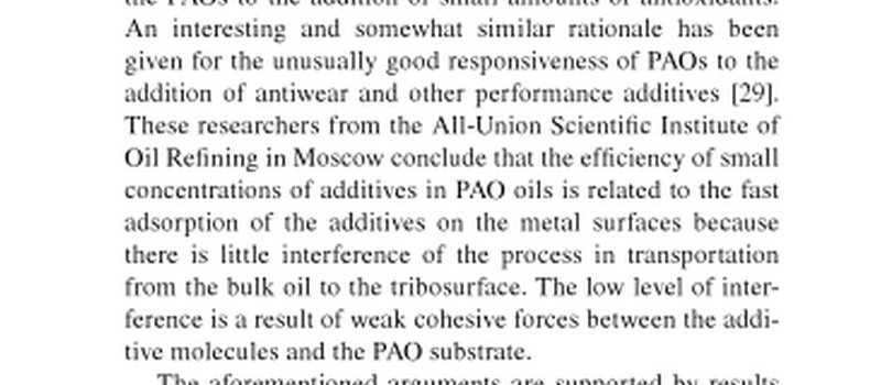

Себестоимость ГК масел 10 рублей, против 400 рублей ПАО за 4 литра готового масла. А продаются они практически за одинаковую стоимость. Тут и кроется вся правда защиты подобных масел.
На счет того, что весь мир ездит на ГК маслах не знаю, но знаю, что такие компании как Мобил и Кастрол на Российском рынке ПАО масла не продают (есть масла, где ПАО только в качестве присадок, а не базы), а вот на рынке США продают (см. Бобоил).
Когда речь заходит про  Infineum, Lubrizol, Oronite, Afton, мы имеем ввиду режим СУХОГО трения. Минимальный износ достигается только на режимах гидродинамического и граничного трения, а тут мы про ГК масла уже не можем говорить:unknw:
Спойлер
