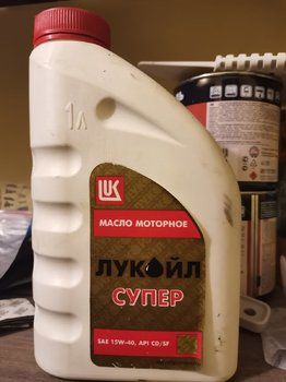

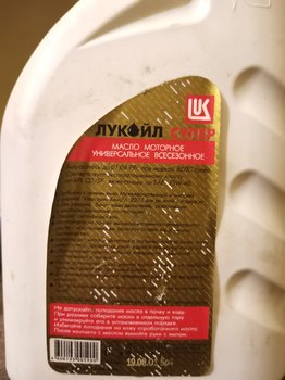

Лукойл Супер 15W-40 API CD/SF свежее (19 лет выдержки)

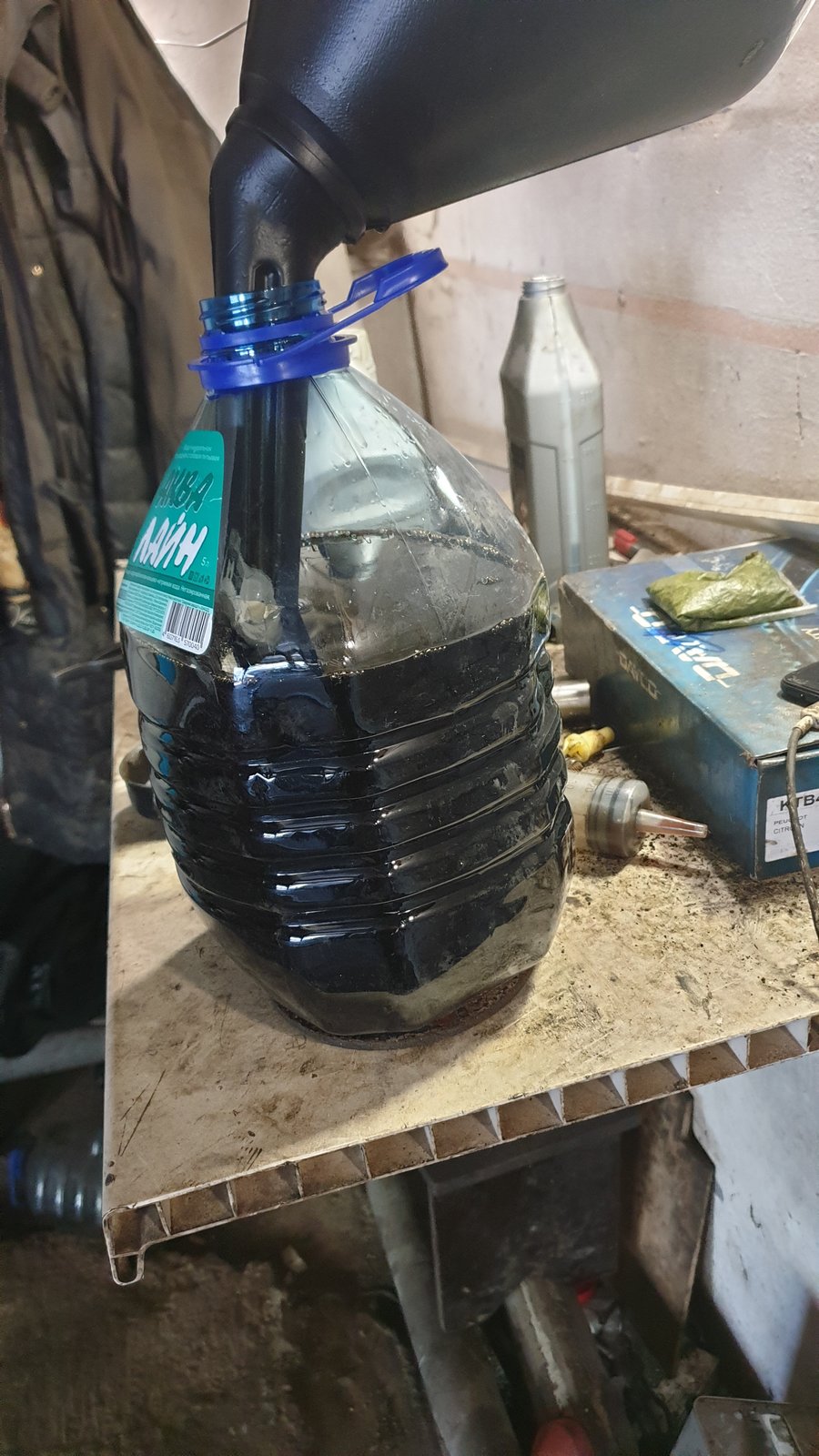

Какая познавательная тема то, на опыты могу пожертвовать старый непочатый запас, почти 20 лет ... или есть у кого старше? )
Polion5 в теме минералки запостить можно
Изменено пользователем ss333

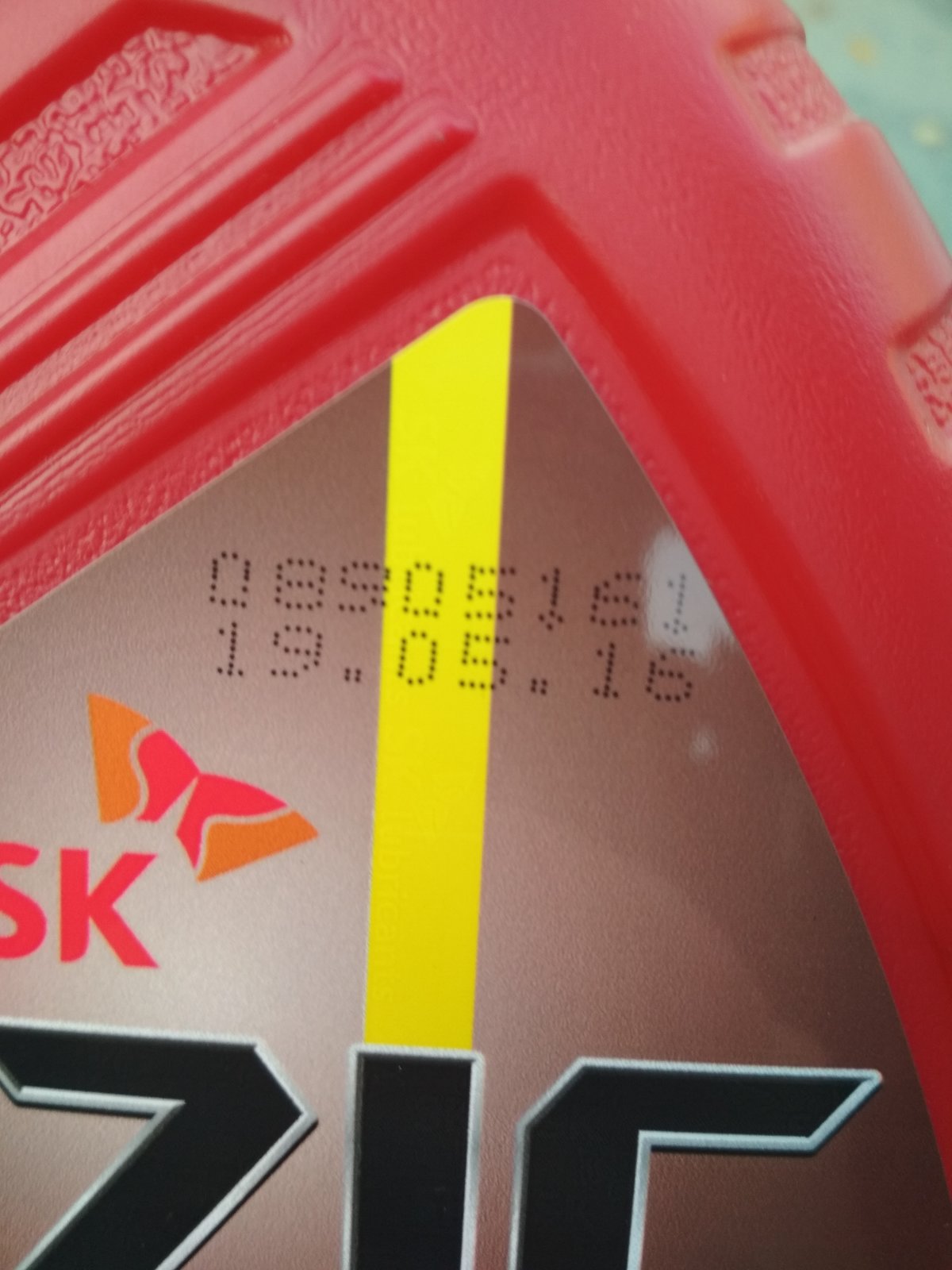

Тему много не читал, поэтому спрошу) Срочно менять масло в МКПП надо, тк сливаться будет из за ремонта сопутствующего и заодно хочу залить новое. Купил ZIC 75-90. Одна канистра 18г выпуска, другая 05.16..то есть 4,5 года. Хочу залить. Стоит ли переживать за свойства масла и более быструю его деградацию?
15 минут назад, Hant86 сказал:
Нет. Канистры запечатанные, тем более, ИМХО, трансмиссионки по составу проще, чем моторка.
Polion5 масло не вскрытое ?  , на фото вроде вскрытое
Кто нибудь может расшифровать как определить дату выпуска по цифрам и описанию на канистре. Я что то не совсем разобрался. По моему май 16г. Нет?
7 минут назад, Hant86 сказал:
19-й год
