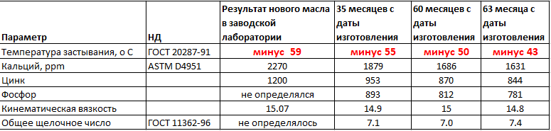

хочу поделиться с вами очень интересным результатом - масло 0W40 (API CJ-4/SM) проверили на некоторые показатели партии с разным сроком с момента их производства (тара была открыта впервые и перемешано масло перед открытием тары) и увидели вот такую очень интересную картину...это к вопросу, что лить просроченное можно, но лучше подумать о таком параметре как температура застывания. у данного масла срок годности, обозначенный производителем - 5 лет или 60 месяцев. я лично для себя сделал вывод, что к зиме лучше брать масло как можно свежей от момента его изготовления...если климат суровый...щелочное не указано в паспорте качества с завода, но в техописании фигурирует типичная цифра 7,1

масло 0W40 (API CJ-4/SM) проверили на некоторые показатели партии с разным сроком с момента их производства и увидели вот такую очень интересную картину..
А кто проверил и где? Что-то мне кажется, что это лажа очередная. Т.е. страшилка для непосвященных.

А кальций и цинк куда "испаряется" ?

проверили в аккредитованной лаборатории... я не могу показать протоколы... я и не хотел никакую сенсацию затевать... может и не так все плохо, но я полагаю, что все выводы о том, что пользовались без проблем маслом если бы проверить, то можно было бы увидеть такие падения температуры застывания или еще чего.. просто успокаивающим моментом здесь является то, что та же температура застывания не выросла до минус 5 у масла, которое просрочилось на 2 месяца, поэтому вывод все тот же - маслом просроченным можно пользоваться, но считать что оно не претерпело совсем никаких изменений - это более чем наивно... это из серии "нет здоровых людей, есть не до конца обследованные :)
20-литровую канистру болтали, переворачивали перед открытием 5 минут, поэтому считать что пробы были не репрезентативными я не могу... не знаю, может выпал в осадок, который не попал в анализ? по мне это не столь важно как изменения температуры застывания...
А по мне как раз это звенья одной цепи.

если эти канистры еще стоят, то попробуем проверить их на элементы снова, перемешав их очень тщательно. температуру застывания перемеривать не получится... поделюсь результатами, если получится...
 Ага, есть такое. Предполагаю, там "хорошая" лаба:
Масло "настаивается" как хороший коньяк, только кальций падает, а щелочное почему-то растёт. Доля ангелов? ;)
