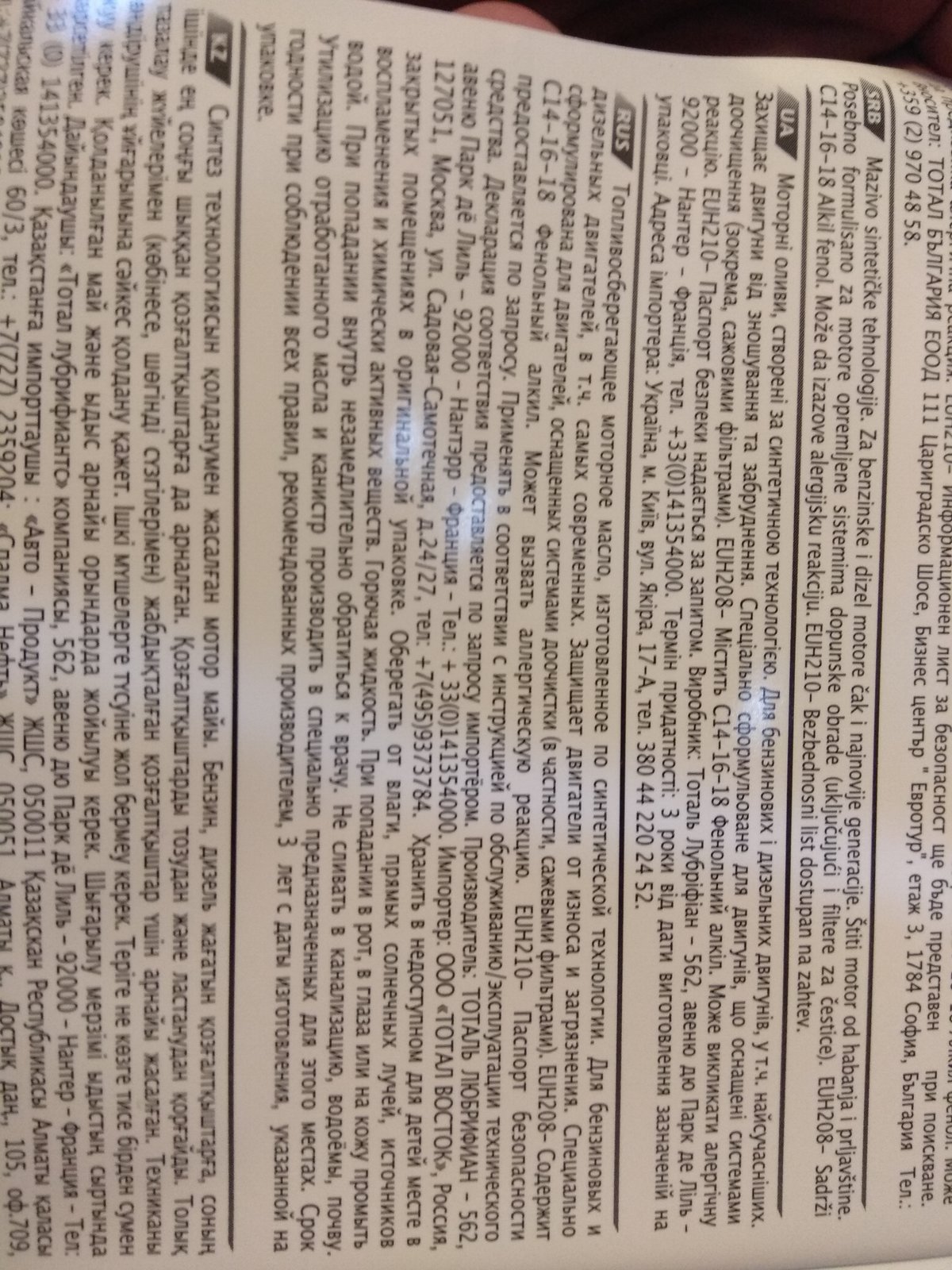

Почему есть масла Total с годностью 5 лет и те же Total Long Life 3 года?
Что там такое добавленно, что срок вполовину меньше?
В 24.08.2018 в 12:06, jura555 сказал:
фото показать можно?
2 часа назад, avals сказал:
Сегодня попытаюсь найти и сделать фото.
14 часов назад, avals сказал:
Извини, фото сделал боком. Последняя строка на русском языке. Total Ineo Long Life 5w30
