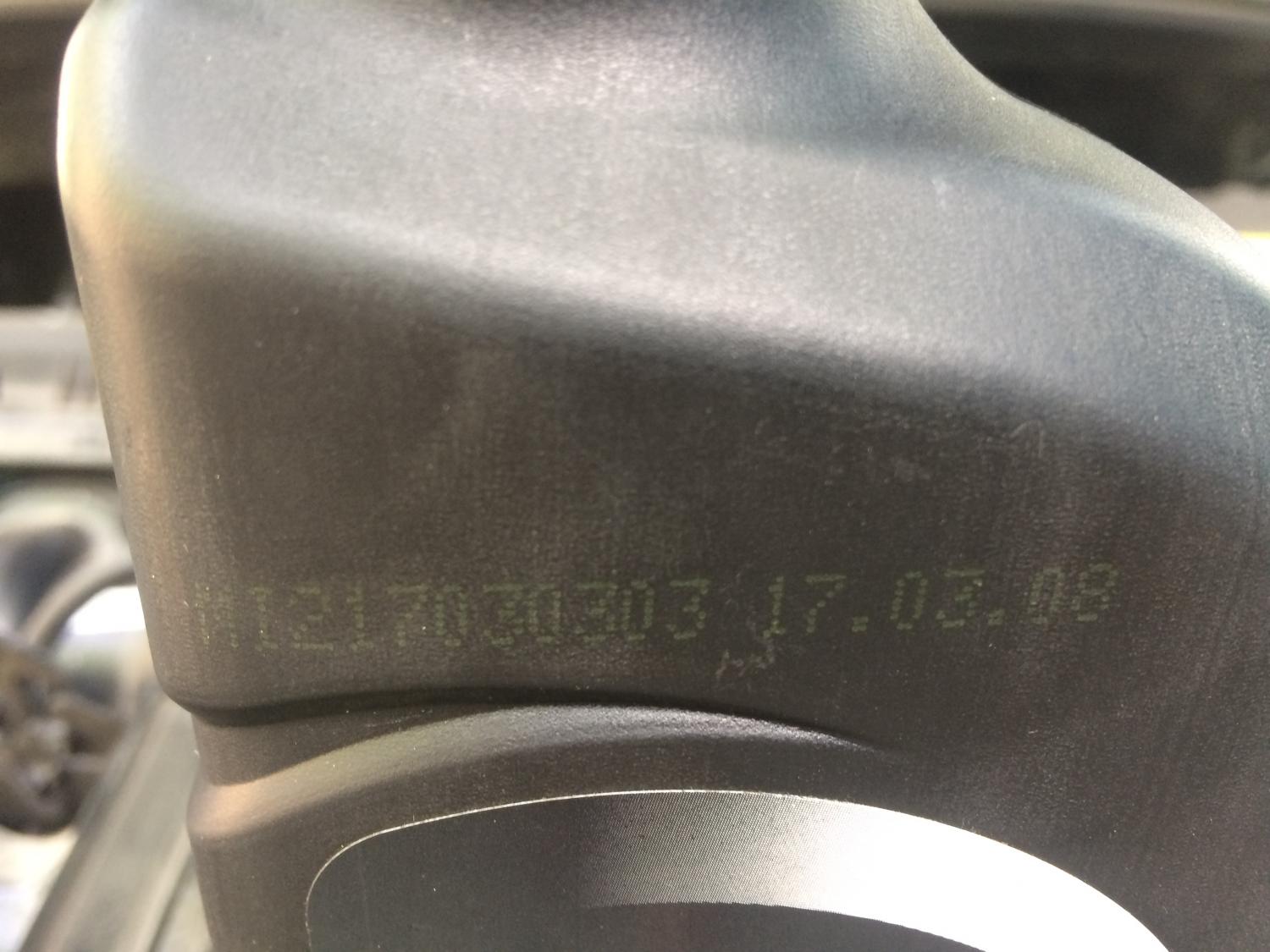

Купил в Автодоке масло 0510000151 хендай премиум LF газолин 5w20 в солярис и только после замены увидел на одной из четырёх литрушек, которая не понадобилась, что оно произведено в 2008 году. При заливке на сервере, было светлое, прозрачное, без осадка. Теперь терзают сомнения, девять лет почти прошло. Сроки годности может и указаны, но там сплошные иероглифы. Теперь будут дурные мысли в голову лезть
Как выглядит маркировка даты выпуска?
Вот так выглядит канистра и остатки масла слитые в прозрачную тару. Предварительно взболтал, так как утром долил грамм 250-300 до отметки максимум.
На канистрах Мобиса дата читается наоборот: год.мес.дата. Есть эта инфа в разделе оригинальных масел Н/К. Вот тут: http://www.oil-club.ru/forum/topic/2844-masla-hyundai-kia-oem/page-41?do=findComment&comment=913403
Так что Ваше масло свежее. На вид тоже никакого криминала не вижу.
P.S. Одно плохо - если в Корее празднуют 8-е марта, то, возможно, его делали пьяные корейские мужики... (шутка!)

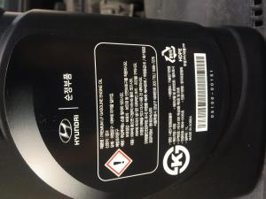

А вообще, вот что меня смутило: Конунг пишет, что код на MI начинается у Мичанга, а Ваша канистра, судя по задней наклейке, изготовлена SK (он же ZIC). Если фото с датой и задней этикетки с одной канистры. Пообщайтесь со знатоками в той теме. Мне попадались канистры только S-OIL.
Пока ничего страшного не вижу. Надо просто все выяснить.
Все фото с одной канистры.
Спасибо, большое! Успокоили.

Кстати, уважаемый konung, в теме про оригинальные масла H/K Вы писали, что на MI начинаются коды изготовителя Мичанг, а на фото, предоставленных Adam1973 чуть выше, код начинается с MI, а судя по задней этикетке изготовитель SK (ZIC). Или я ошибаюсь?
По каким признакам? Надписи SK нет.
Это тот же производитель, что делает масла S-OIL, если я правильно понял.
