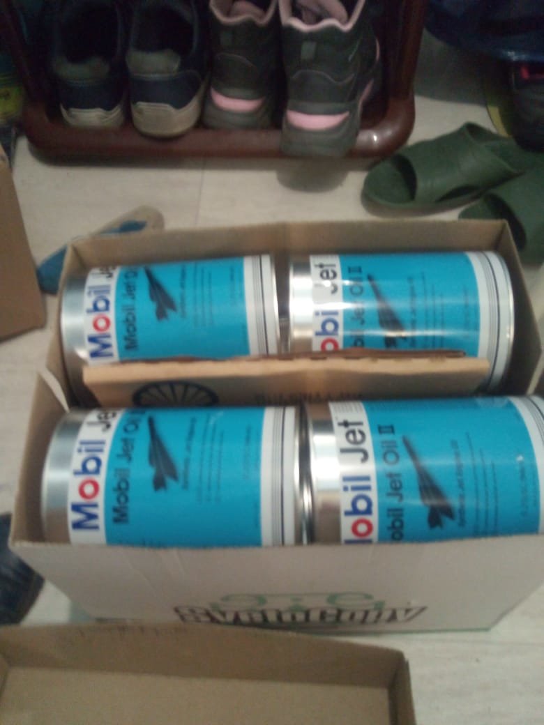

Так в такой таре к маслу и доступа воздуха нет. Умели же когда-то консервировать ! :D
7 часов назад, Primus сказал:
Так и сейчас умеют
Только сейчас они еще лучше

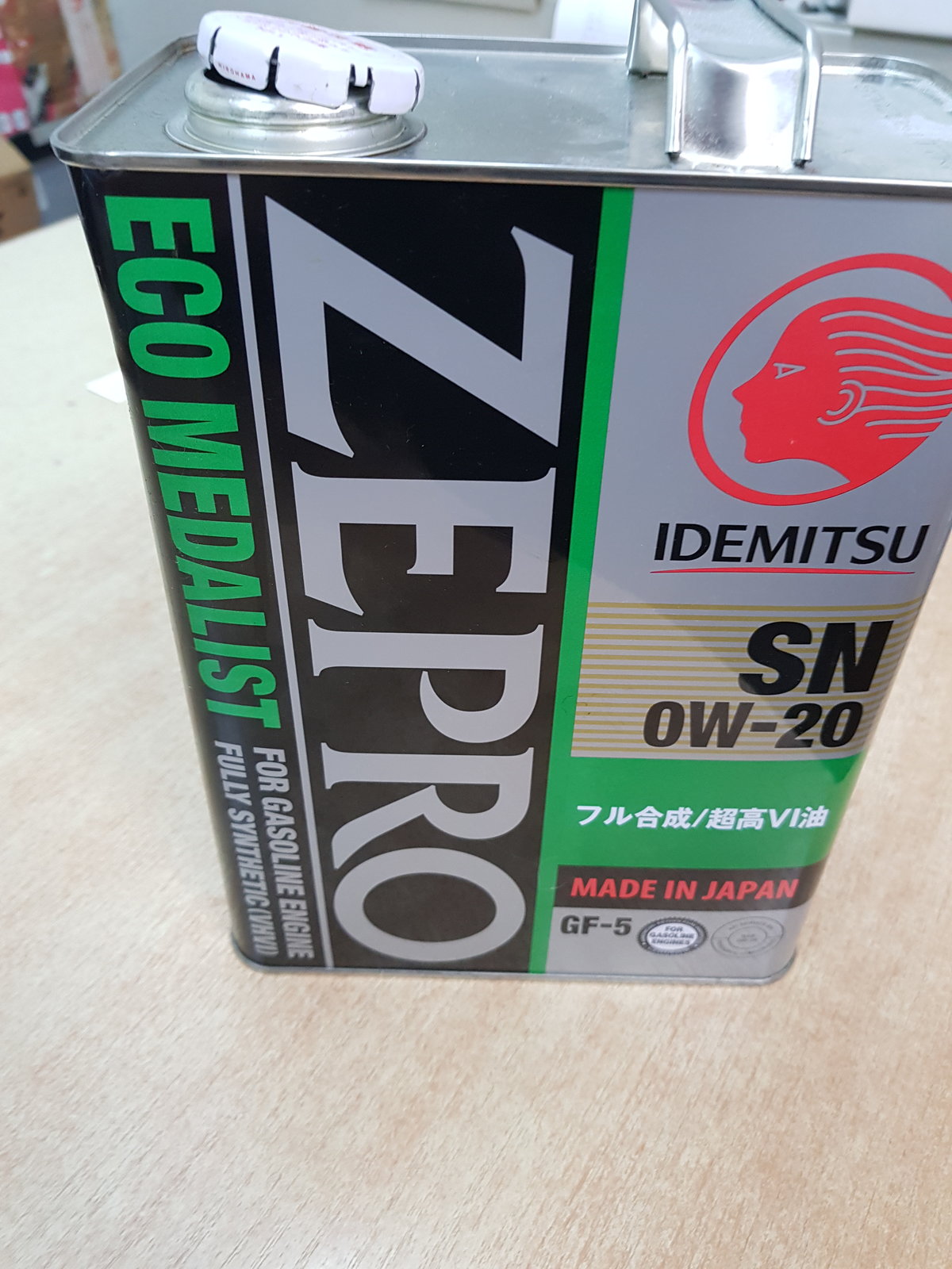

Так одно - это эксклюзив и для избранных, а второе - Nippon  !  :D :drinks:

для авиадвигателей оно малой авиации
6 минут назад, Romanian сказал:
Так вот из-за чего (оказывается) магистральные боинги падают
