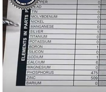

Вот 70 лет маслу и анализ в конце:
Короче в масле ничего не вывалилось за 70 лет:
Изменено пользователем sanchell

30 минут назад, sanchell сказал:
Ну эт слвсем олдовое))

цинк, фосфор, кальций )
может магний ) как повезет
тут есть схожее 1
https://www.blackstone-labs.com/wp-content/uploads/2018/04/Gas-Diesel-2012-10-01-The-eBay-Oils-Part-3.pdf
