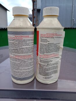

Только что, zmey073 сказал:
IMG_20220906_181013.thumb.jpg.c4d94778d5a5d99d053a0bc9ebdf197c.jpgIMG_20220906_180956.thumb.jpg.ed6a04f609e81da790ef55c1438e73b3.jpg
Есть еще такие присадки  IMG_20220906_181243.thumb.jpg.f9b6ae199b503a1b9f50b6f399c3b657.jpg
