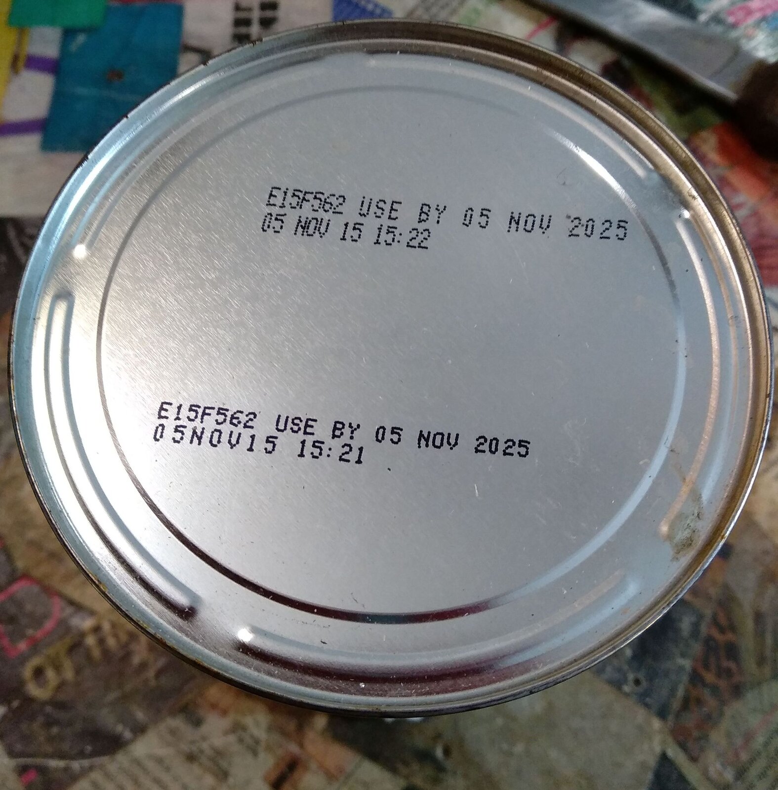

Авиация и никакого маркетинга. :yes:
 Полиолэстеры. Срок хранения 10(!) лет.

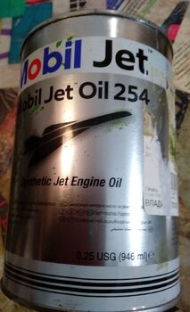

11 часов назад, SAE20 сказал:
А если больше 10% - скиснет? :-)
SAE20 , спасибо!:hi::drinks:Серьезный  аргумент. Я как -то забыл, что Мобил Джет Ойл на 100% эстеровый, и хранится 10 лет.konung , банка Джет Ойл 2? Ниже фото моего Джет Ойл 254.
IMG_20210205_083130.thumb.jpg.0cacf83b0d49a8c5646a647253b1172b.jpgIMG_20210205_083033.thumb.jpg.e74bdf2c2b28431bdacac992c740978d.jpg

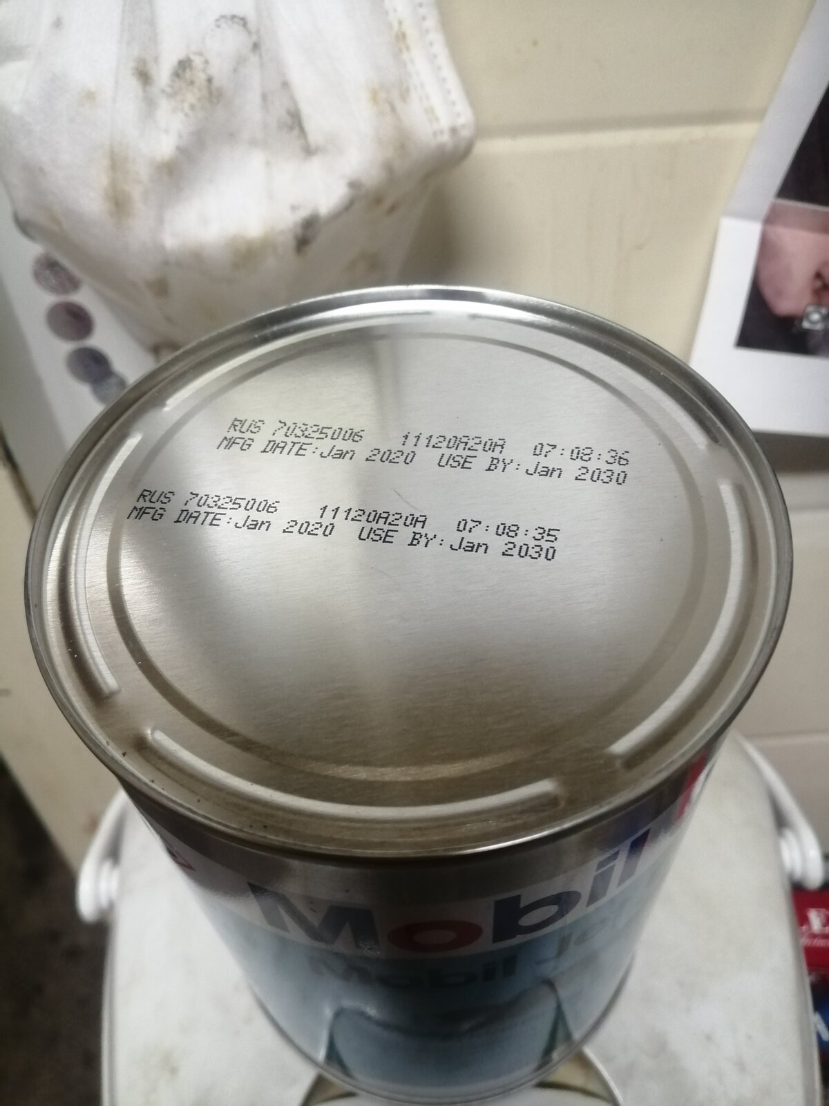

21.03.2019 в 01:35, GOT сказал:
если есть эстеры в составе, масло столько лет не протянет, ему бы гарантийный срок "пережить".
Что сейчас скажем?
MJO2 свежак :sarcastic:
