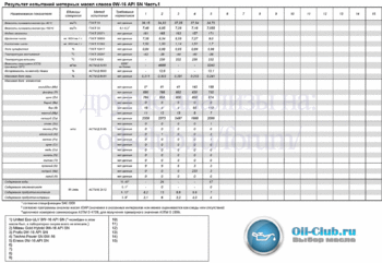

Eneos 0W-16 API SN свежее за анализ спасибо форумчанам _Lord_ Vanderkot отдельное спасибо Hybrid Club.
Масло в лабораторию посылали форумчане Vandekot или _Lord_ точно не знаю.
Масло заявлено как: API SN.
1) Масло удовлетворяет стандарту SAE по вязкости и ССS, отсюда его оправданно называть 0W-16.
2) В вязкости при 40С (34,72) скрывается суть. Масло из разряда экономичных. При холодном запуске и прогреве, низкая вязкость будет меньше сопротивляться деталям двигателя, двигатель быстрее выйдет на рабочую вязкость и будет потреблять меньше топлива.
3) Вязкость при 100С (7,06) укладывается в рамки стандарта от 6,1 до 8,2 - можно считать это масло 0W-16. Экономия топлива и повышение кпд двигателя при рабочей температуре прогретого мотора. Конечно нужно сказать, что не всем можно лить такие масла, только если рекомендовано производителем, потому как низкая вязкость в некоторых режимах может нанести износ обычному мотору.
4) Щелочное число = 9,0 - высокое щелочное число, даже непривычно видеть такое в API SN. Молодцы надо сказать, у масла хорошие моющие нейтрализующие свойства.
5) Кислотное не высокое = 1,7 - тоже хороший знак.
6) Зола сульфатная как по букварю = 0,96 - то есть это масло безопасно для современных автомобилей с прямым впрыском (GDI) и многоуровневыми катализаторами (TWC).
7) Температура вспышки 232С - и это якобы гидрокрекинг низкой вязкости? Неплохо. Я ждал 218-222С.
8) Температура застывания -36С. С маслом нужно осторожнее в регионах с суровым зимним климатом. Если бывают морозы за -40С - возможно лучше поискать другие варианты. А если до -35С - то беспокоится не о чем... ССS у него нормальная - она гарантирует нормальный запуск.
9) Вязкость имитации холодной прокрутки стартером CCS при -35С = 5240 - как я уже сказал выше, запуск в -35С нормальный, если ниже - то лучше пешком, либо подогрев картера...
10) Испарение по методу NOACK = 13,1%. Не выдающийся. Но для низковязкого масла нормален и стандарту соответствует. У нас были и более густые 0W-20 с NOACK = 13%. В новых, исправных двигателях не помню что бы они угорали...
11) Содержание серы = 0,241 - норма. Даже если здесь есть минералка второй группы, в ней серы мало и она серы серьезно не прибавит... По столь не высокому содержанию видно, что базовые масла использованы хорошие, пакет присадок тоже не из подвала...
12) Органический молибден снижает трение и износ, делает масло более экономичным. Фосфор, цинк - является противоизносной присадкой ZDDP. Кальций - детергенты, моющая нейтрализующая присадка. Ну а бор дисперсант - удерживает частички загрязнений во взвеси масла.
ИК спектр Фурье говорит о том, что масло на основе гидрокрекинга VHVI + возможно минералки II группы. (приравнивается к синтетике-полусинтетике).
Вывод: Нормальное, современное, экономичное масло. Подходит азиатским автомобилям, у которых в мануале есть рекомендация, использовать 0W-16. Единственный минус, не выдающаяся температура застывания -36С, поэтому лучше использовать в регионах с зимами до -35С. Из плюсов, высокие моющие/нейтрализующие свойства, остальные параметры тоже не плохие.

Я как то выдвигал теорию может 0W-20 0W-16 желлируются каким то образом, они ввиду низкой вязкости не должны так рано мерзнуть.
Тест CCS вроде как имитирует прокрутку стартера, что похоже на работу двигателя. И показатели этого теста лимитируются стандартом. Что такое тест с наклоном колбы на 45 градусов? Что он имитирует и какое имеет отношение к работе двигателя? :)
В 19.11.2018 в 11:39, torcon сказал:
как раз они то делают по стандарту ГОСТ, имеют аккредитацию и квалификацию.
И это ведь не первое масло такую картину показывает. :)
Вот еще:
Mitasu-Gold-Hybrid-0W-16-API-SN-_VOA-BASE_.jpgUnited-Eco-ULV-0W-16-API-SN-_VOA-BASE_.jpg
SYN Power 0W-20 можно ещё добавить ;)
И ни одной на кальций-магниевом пакете.

это как так, в -35 ещё прокачивается по стандарту, а в -36 уже колом :unknown:
