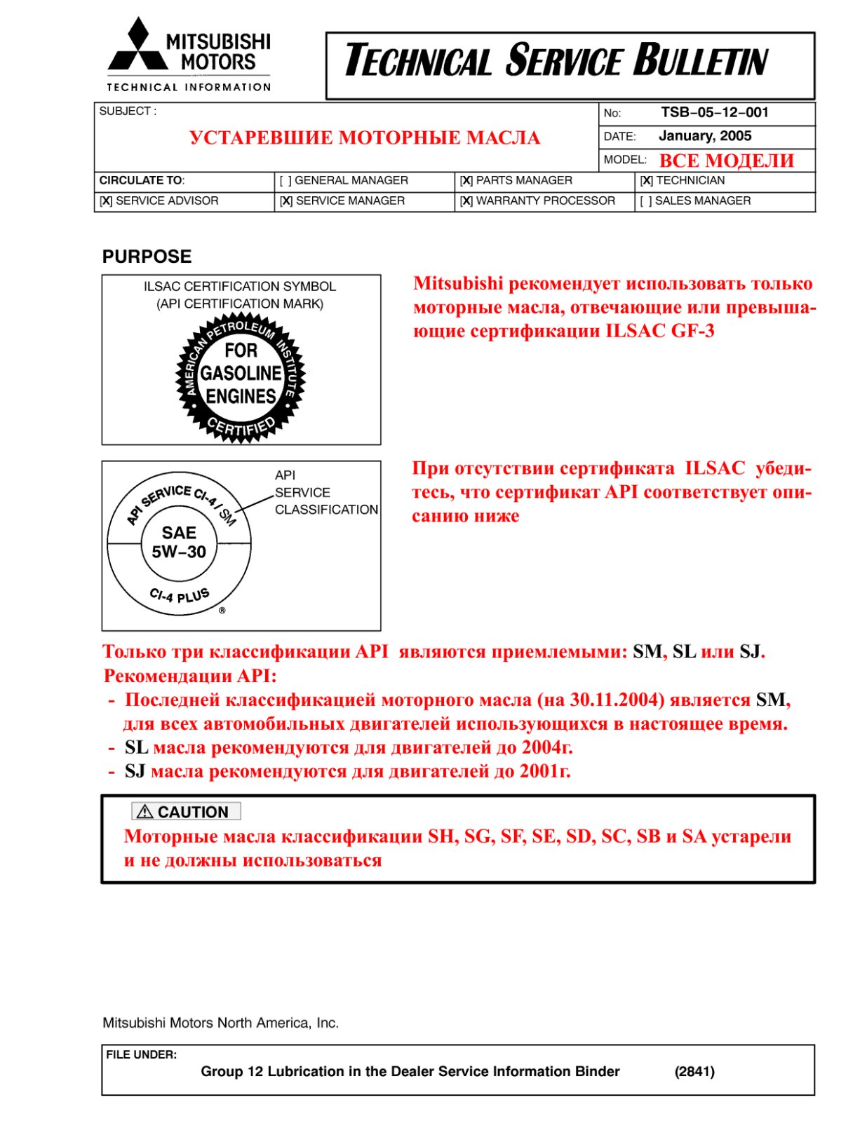

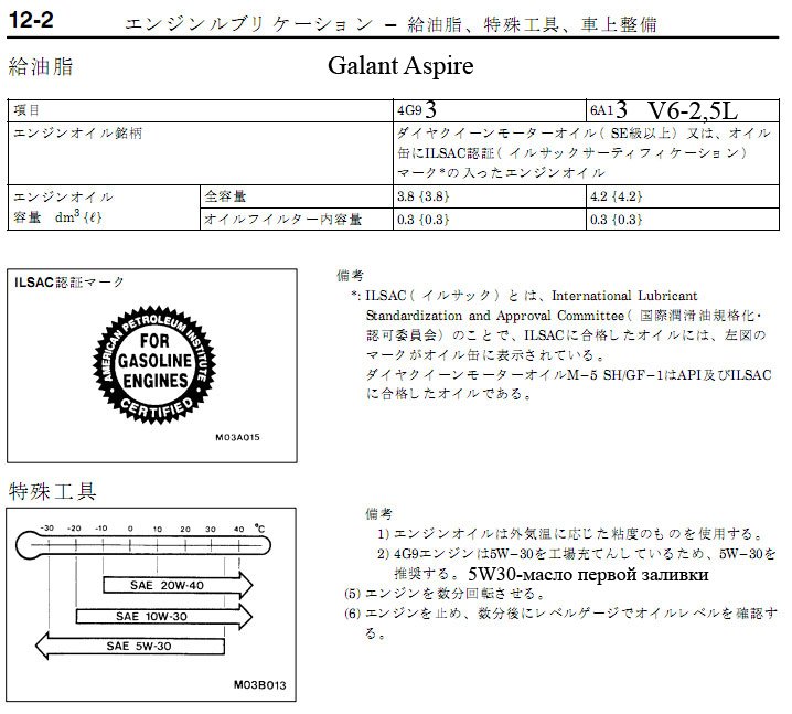

Заливал в галант. Это знаменитый движок 4G63 с допуском API SG. Про масла-"нулёвки" тогда ещё и речи не было)
Масло первой заливки с конвейера - 5W30.
Но в 2005 году японцы разослали бюллетень, что с этого момента рекомендуемый допуск масла для машин моего года выпуска - API SL. Чуть позже пришло уточнение для европейских машин - ACEA A3.
