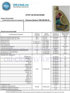

Досталось масло с известной рецептурой. Так как у нас в последнее время тенденция среди опытных форумчан - разгадывать из чего состоит масло и на каком пакете присадок.
Задам Вам интересную задачку :)
Прошу поразмышлять на тему "из чего состоит масло?". :)
1) Есть ли в этом масле VHVI? Если есть то какой вязкости и сколько?
2) Есть ли в этом масле PAO 4? Если есть то сколько?
3) Есть ли в этом масле PAO 6? Если есть то сколько?
4) Есть ли в этом масле эстеры? Если есть то сколько?
5) Есть ли в этом масле полимерный загуститель? Сколько? (жидкий вид)
6) Какой компании пакет присадок?
7) Какое точное название и номер пакета присадок?
8) Каково содержание пакета присадок?
9) Молибден использован отдельно или уже содержится в пакете присадок?
10) Какой процент пурпоинт депрессанта PPD?
11) Как вам это масло?
Понимаю, что мало шансов кому то угадать все вопросы. Просто давайте поэрудируем для разминки :)
Правильный ответ:
PAO 4 = 20%
PAO 6 = 52,9%
Ester = 10%
Полимерный загуститель Infineum SV261L = 5% в жидком виде.
Депрессор (пурпоинт депрессант) PPD = 0,1%
Пакет присадок Infineum P6040 =12% - молибден присутствует уже в пакете присадок, не отдельный.

4 часа назад, torcon сказал:
Да NOACK 5.5 да еще для масла 0W-30 низкой вязкости - это сильно :D
Mobil 1 ESP 0W-30 какой-то, судя по кальцию и окислению, а также сульфатной зольности?
2 минуты назад, Gaffer сказал:
Вряд ли бы Mobil стал по такому маслу заморачиваться в вязкости 10, как-то на азиатов они не нацелены так глубоко.
Без перспективы финишной озвучки наименования даже как-то неинтересно. И да, в колонке с требованиями нормативов напротив динамических вязкостей косяк.
3 часа назад, VADIM V сказал:
Может быть KIXX PAO 0/30 ?
Да сразу про него подумал, тем более что его собирались тестить.
Теперь более чем уверен это этот Кикс ибо урезанная зольность ~ 0,8 явно намекает на С2, А1 - и по вязкости подходит.
Все torcon вас раскусили!
1)  VHVI Ybase 4 / 6+ : 70-75 %
2)  PAO 4 : 10-15 %
3)  PAO 6 - нет
4) эстеры - нет
5) полимерный загуститель 5-10%
6) Infenim
7) Какое точное название и номер пакета присадок? (хз)
8) Содержание пакета присадок 5-10%
9) Молибден использован уже содержится в пакете присадок
10) Пурпоинт депрессанта PPD 2-3%
11) Как вам это масло?  Хорошее масло покупать его я конечно не буду.
Booth  на кряке не получится ноак 5.5 , но даже если учесть это как ошибку лабы , то всаышка 246 опять не для кряка , два косяка не должно быть в анализе , и нулевки у KIXX вроде как KIXX PAO I , в институте нефти и газа тестировали что то подобное https://www.youtube.com/user/optrru?annotation_id=annotation_451029&feature=iv&src_vid=fNre7rmT9v0
Блин, что за масло то такое красивое, Амсойл поди какой нибудь...
34 минуты назад, Projector сказал:
Во первых: 5,5 не получится а 7-8 получится добавляем пао 10-15 получается 5,5. Ну возможно там 20-25% ПАО.
Во вторых я исхожу из того что это Кикс и почему то уверен эстеров или ГТЛ там нет, ну ПАО ливанут и хватит, это не мобил что бы сильно заморачиваться - для Кикса это маркетинговый продукт не более.
Вспышка 240 и более уже многократно фигурировала на кряке, примеры лень перечислять.
Изменено пользователем Booth
1 час назад, jungler сказал:
Посмотрим. :)
29 минут назад, DIMA312 сказал:
Европейский LV вариант?
По вязкости и зольности очень похоже на BMW LL-12FE.
Иван :good:
Действительно очень и очень похожее масло (по крайней мере пакет должен быть одинаков)
Но судя по NOACK ПАО+гидрокрекинг. Я там в описании Petronas ошибся в слове "немного кряка".
apologize я при первом взгляде на анализ, подумал "да ну, это что GTL?".
17 минут назад, torcon сказал:
Окисление больше в сабже в несколько раз.
Extreme или Novus - короче что-то нетоварное, сделанное по заказу местных пацанов с форума:)
