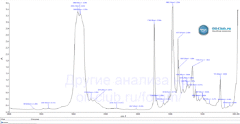

22 октября 20188 г Автор Совсем забыл ик спектр, правда он не именно от этого образца, партия другая. CCS там еще ниже и температура застывания -52С. ПАО, эстеры, пакет, все так же. Для саморазвития.
