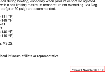

Да в Infineum P6040 есть и молибден и бор дисперсант - все как обычно. :) Мы просто смотрим версию 2012 года. С тех пор 6 лет прошло, индустрия меняется....
