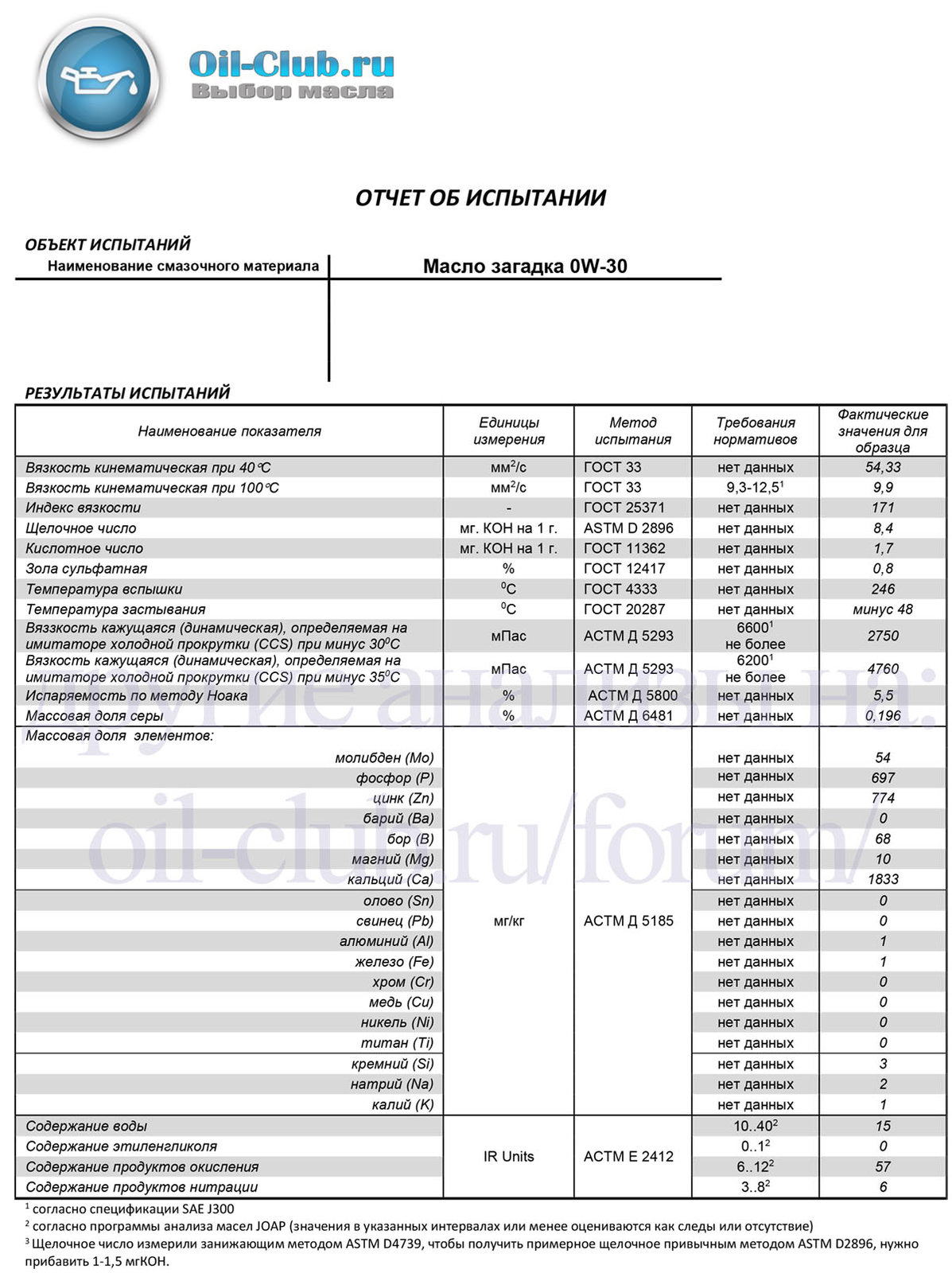

Досталось масло с известной рецептурой. Так как у нас в последнее время тенденция среди опытных форумчан - разгадывать из чего состоит масло и на каком пакете присадок.
Задам Вам интересную задачку :)
Прошу поразмышлять на тему "из чего состоит масло?". :)
1) Есть ли в этом масле VHVI? Если есть то какой вязкости и сколько?
2) Есть ли в этом масле PAO 4? Если есть то сколько?
3) Есть ли в этом масле PAO 6? Если есть то сколько?
4) Есть ли в этом масле эстеры? Если есть то сколько?
5) Есть ли в этом масле полимерный загуститель? Сколько? (жидкий вид)
6) Какой компании пакет присадок?
7) Какое точное название и номер пакета присадок?
8) Каково содержание пакета присадок?
9) Молибден использован отдельно или уже содержится в пакете присадок?
10) Какой процент пурпоинт депрессанта PPD?
11) Как вам это масло?
Понимаю, что мало шансов кому то угадать все вопросы. Просто давайте поэрудируем для разминки :)
Правильный ответ:
PAO 4 = 20%
PAO 6 = 52,9%
Ester = 10%
Полимерный загуститель Infineum SV261L = 5% в жидком виде.
Депрессор (пурпоинт депрессант) PPD = 0,1%
Пакет присадок Infineum P6040 =12% - молибден присутствует уже в пакете присадок, не отдельный.
Petronas?
Рецептура:
22.8% PAO 4
40% PAO 6
20% Ester
11% Infineum P6003 + 1% трехъядерный Молибден
5% Viscosity Modifier
0.2% PPD

Гадать что это за масло бесполезно. Меня попросили, не рассказывать бренд, раз я раскрою из чего это масло в конце. Это секрет в общем. :)
Просто хочу поделится опытом какие могут быть масла и на чем они бывают.

как по мне так это масло EXTREME 5w30
РАО 70-75% , эстеры 7-10% , остальное наверно гидрокрекинг , а не минералка II группы для растворения присадок судя по содержанию серы
Это АСЕА С2 в чистом виде, поэтому это не Amsoil, не Red Line, не Mobil1 ESP 0W-30.
MOBIL 1 ESP LV 0W-30 тоже вряд ли.
Shell маловероятно, на эстерах Shell не припомню, как и Total
ПАО однозначно есть - не менее 60% (уже сомневаюсь), эстеры не менее 15-20%
Может Extreme новый 0W-30?

5 минут назад, Projector сказал:
С таким CCS вряд ли 5W,это 0W

21 минуту назад, kep сказал:
поглядите
