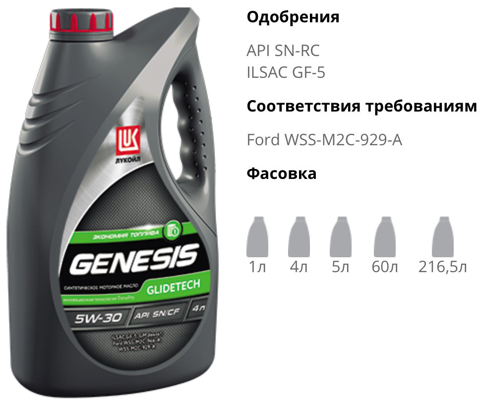

А я бы хотел поинтересоваться про это:
Изменено пользователем hvost
Как раз этот самый ильсак

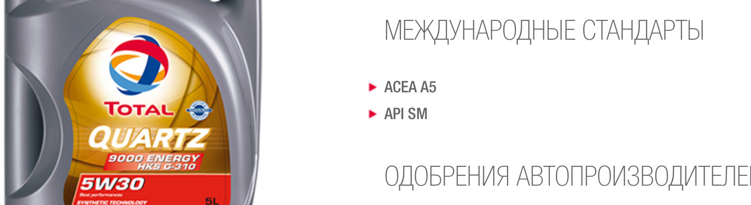

Интересно, что у дилерского Тоталь кварц 9000 5w30 этого ильсака нет
