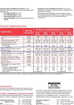

Добрый день. Двигатель g4na, подскажите, стоит заливать масло petro-canada SUPREME SYNTHETIC 5w30 или лучше рассмотреть 0-30? Режим 70% пробки, 30% трасса. Думал ещё рассмотреть 5w20 от petro, но по отзывам возможен угар масла.
Изменено пользователем Vladi
30 минут назад, Vladi сказал:
Пойдёт и то и другое. Масло очень тихое в этлм моторе, хорошая маслобаза. В зиму лучше 0-30 залить.

Объясните профану по параметру "вязкость при холодном запуске". Как понимаю у petro-canada для холодной зимы самое лучшее масло 0-20? Почему то на данном форуме для холодной зимы при анализе масла 5-20 от петры рекомендовали именно для холодной зимы. И еще, получается даже 5-30 намного лучше на холодный старт, чем 5-20?
5 часов назад, DRON 33 сказал:
VV"351 alex323 Петра вроде рецептуру сменили , если не путаю ? Будет ли в дальнейшем это тоже самое масло ?!
у меня D1 gen2. По идее которая на магниевом пакете.
47 минут назад, Vladi сказал:
Чем МЕНЬШЕ вязкость холодной прокрутки стартером CCS, тем ЛУЧШЕ. Для 5W- CCS измеряется при минус 30. В данном случае у 5W-20 лучше, чем у 5W-30.
Для масел 0W- CCS измеряется при минус 35. При минус 30 где-то в два раза меньше будет. Т.е. любые нулёвки в минус 30 текут гораздо лучше, чем пятёрки.
1 час назад, Vladi сказал:
Чуть лучше CCS у 0W-30. Хотя, честно говоря, обе нулёвки от Петры имеют неважный CCS.
Лидеры для зимы в эти моторы (CCS -35 в районе 3700-4100):
0W-20 Idemitsu Zepro
0W-20 Eneos Sustina
0W-20 Mobil1 AFE
0W-20 Toyota New
