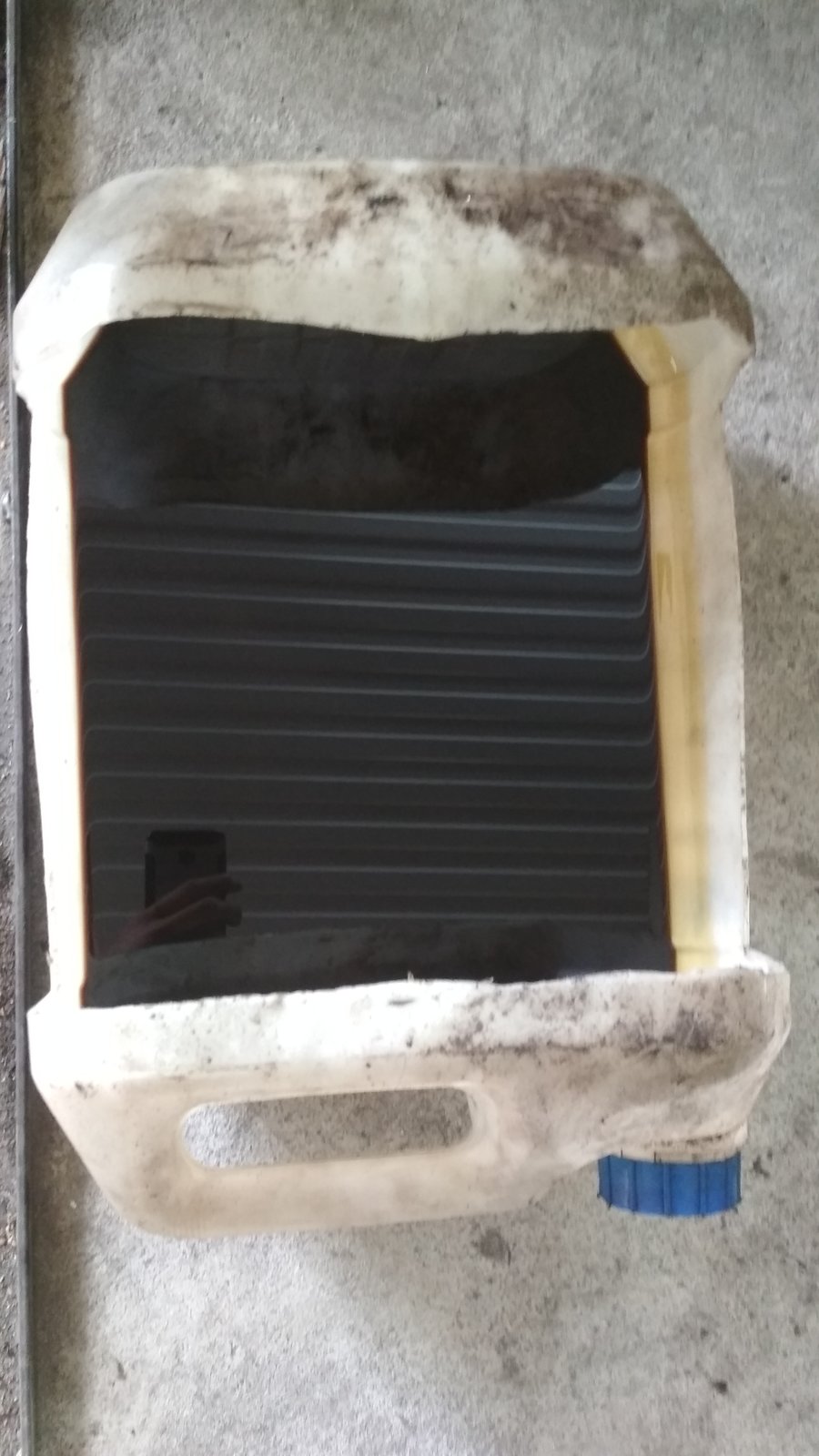

Кстати товарищи кто нибудь шприцом остатки масла с поддона выкачивал при замене? Сколько откачать получилось? У меня как не старался всего 150 мл получилось. Поменял масло заводское, пробег у машины 2500 км, чет оно черное, залил индемитсу 0W-20 IMG_20190623_180550.thumb.jpg.4074fb0f84e1b70f7b1c78636d2bc0a0.jpg
Плохо старался. Например у меня паспортные 3.6л при быстром сливе-замене 3л, подождать подольше 3.2-3.3л. Откачать шприцем по хорошему, и ждать подольше 3.6л в легкую! Есть вариант пролить свежим маслом, пока чернота не перестанет идти.

Машина с открученой пробкой поддона стояла часа 2 прежде чем полез шприцом откачивать

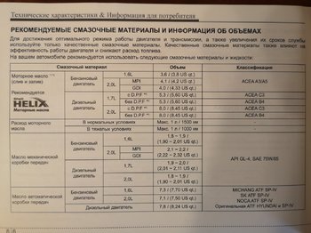

А вот у меня в книге ix35 2014 года, двигатель G4NA (2.0), указаны другие - 5w-30 и 5w-40...
Езжу исключительно на 5w-30. Наездил почти 150000, всё хорошо.
И как быть?!
И почему много мнений именно про то, что нулёвки и двадцатки в эти движки не нужны?!
Мне вообще кажется, читая часто этот форум, что двадцатки это чистое сектанство...
Ездил на i30 2009года, двигатель 1.6, масло Shell Ultra 5w-40. Абсолютно никаких проблем! И когда нарвался на известную проблему этих двигателей - клин натяжителя цепи, то смотрел разобранный двигатель - абсолютно чистый и так далее...
Это из руководства по эксплуатации или из сервисной книги?

Ни в одном мянуале не видел список брендов масел с точными моделями  ))) Это точно мянуал от производителя или перепечатанный для территории РФ?
29 минут назад, Fortevod сказал:
Для РФ, у меня один в один та кой же.

Это скорее всего из сервисной книги. У меня в сервисной такая страница с рекомендациями брендов. А в мануале ( книжке большой) совсем другое
