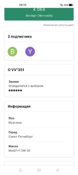

Мотор всё же в i40 2016 г.в. стоит G4NA, никаких G4NC там не бывало, особенно под Россию. Да и разницы в допусках и особенностях масел под такие моторы нет. Всё то, что льёт здесь в теме народ с этими моторами, то в этот можно смело лить. Приоритет к вязкости 0(5)-30 именно для этого года выпуска, маслофорсунок там в моторе нет,значит масло требуется с плёнкой осредненного значения как в допусках ACEA A5 и ILSAC GF-5(6). Просмотрите шапку темы по рекомендованным маслам, определитесь с возможностями рынка вашего региона и логистическими агрегаторами. Также можно присмотреться к выбору форумчан с маслами в подписях (смотреть из-под компа-ноутбука, смартфон этого не даёт!).
8 часов назад, VV"351 сказал:
Почему ж не даёт - даёт:D
5 часов назад, SYS сказал:
Да, это же аж в профиль лезть надо.
