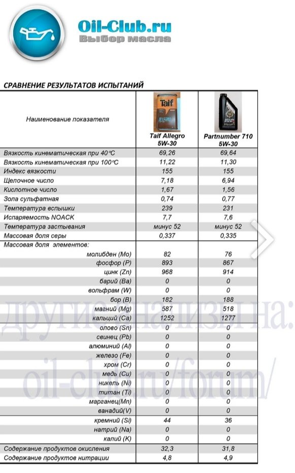

Сейчас на обзорах наткнулся на такую марку - PARTNUMBER, видел и разоблачение и разоблачение другого разоблачения, короче говоря уже в голове такая КАША ... глаза аж красные от переизбытка информации. Цена вопроса не особо волнует, главное, чтобы пациент был здоров и доволен!
Кто что скажет по этой марке?

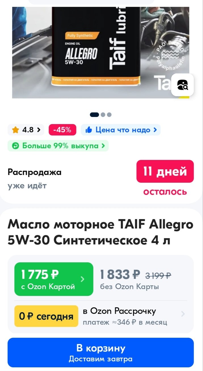

Тогда уж купите лучше Таиф. Если не поймёте почему, то почитайте вот эту тему (ссылка)
